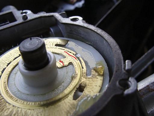

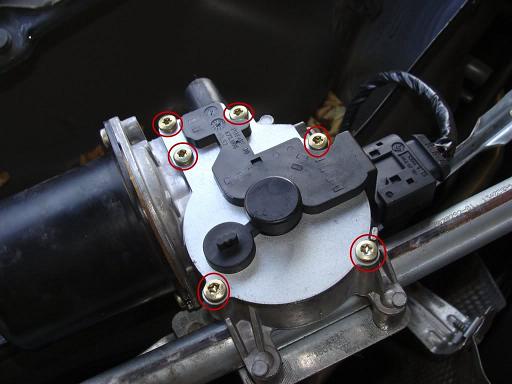

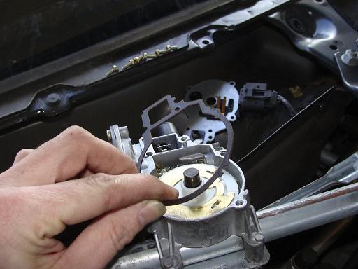

Prikabinau kelias foto. Jei dar kas neaisku tada sorry vaziuokit i servisa ;)

Failo aprašymas: Valyti plokstele raudonai pazymetose vietose, matysis isdege juosteles kur kontaktai lieciasi.
