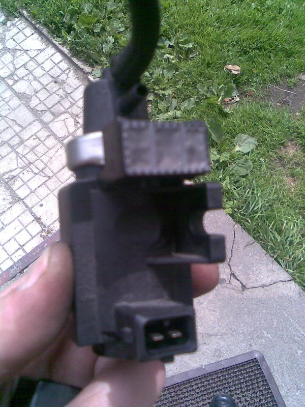

Sveiki.Isgirdau,kad reiketu pravalyt toki vat filtruka,nebuvo jis murzinas labai,bet gal pas ka nors ir bus uzsineses.Sako,kad turbina gadinama bus jei tas filtras uzsikims.
Stovi ant lanzerono,jungiasi dvi slangutes,viena i turbina kita i oro resiveri.Atsukam 2 verzles,nusiimam reguliatoriu ir su mazu atsuktuvu nukrapstom dangteli,po juo randam filtra-sieteli.Isvalom,surenkam atgal,prie to pacio pasikeiciam vakumo slangutes.
Atvaizd012.jpg [ 97.89 KiB | Peržiūrėta 23106 kartus(ų) ]
Atvaizd011.jpg [ 99.27 KiB | Peržiūrėta 23103 kartus(ų) ]

Jame yra ir dar vienas filtriukas, kaip prie jo prieiti placiau cia - http://www.bmwland.co.uk/forums/viewtop ... n&start=60
