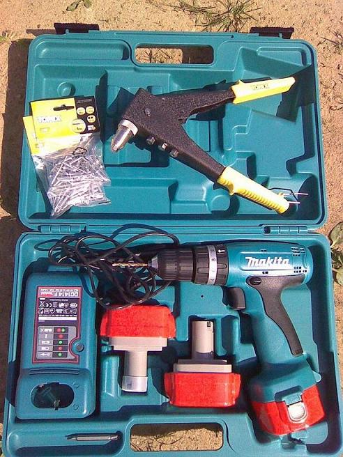

1 fotkej reikalingi irankiai: akumuliatorinis greztuvas, graztelis (pvz 4mm), kniedijimo reples (nepirkit sh.... uz 8-10 litu, nes neatlaikys net sito darbo, jei yra kur pasiskolint gera, pasiskolinkit, o jei ka bent uz 20 litu normalesni paimkit) na ir kniedes (pvz 4mm storio (stori renkates pagal grazteli, bet 4mm optimalus) ir tarkim 18mm ilgio (ant pakeliu viskas buna aiskiai parasyta). Neimkit trumpesniu kniedziu, nes nesukabins.

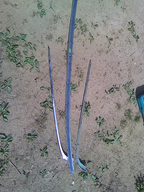

Toliau, nuimame nuo moldingu tuos blizgucius sidabrinius (pas kai ka gali jie ir juodi buti). Nuiminekite atsargiai, kad nesulauzyti laikikliuku. 2 fotkej parodyti jie nuimti.

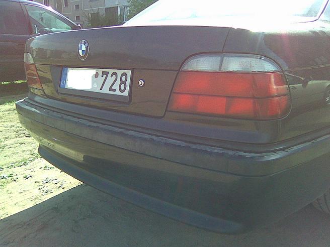

Tada, kaip parodyta 4 ir 5 fotkese – kniedijate. Greziat skilute, statot kniede, ‘uzpompuojat’ ir vsio. sukabina mirtinai, nebenuplesi. nu ir galiausiai uzdedat tuos blizgucius i savo vietas ir prasau, turit galutini vaizda, kniedziu nesimato (6 foto).
2 Blizguciai.jpg [ 98.45 KiB | Peržiūrėta 13211 kartus(ų) ]
1 Reikalingi irankiai.jpg [ 89.21 KiB | Peržiūrėta 13243 kartus(ų) ]

likusios foto
6 Finishas.jpg [ 55.98 KiB | Peržiūrėta 13187 kartus(ų) ]

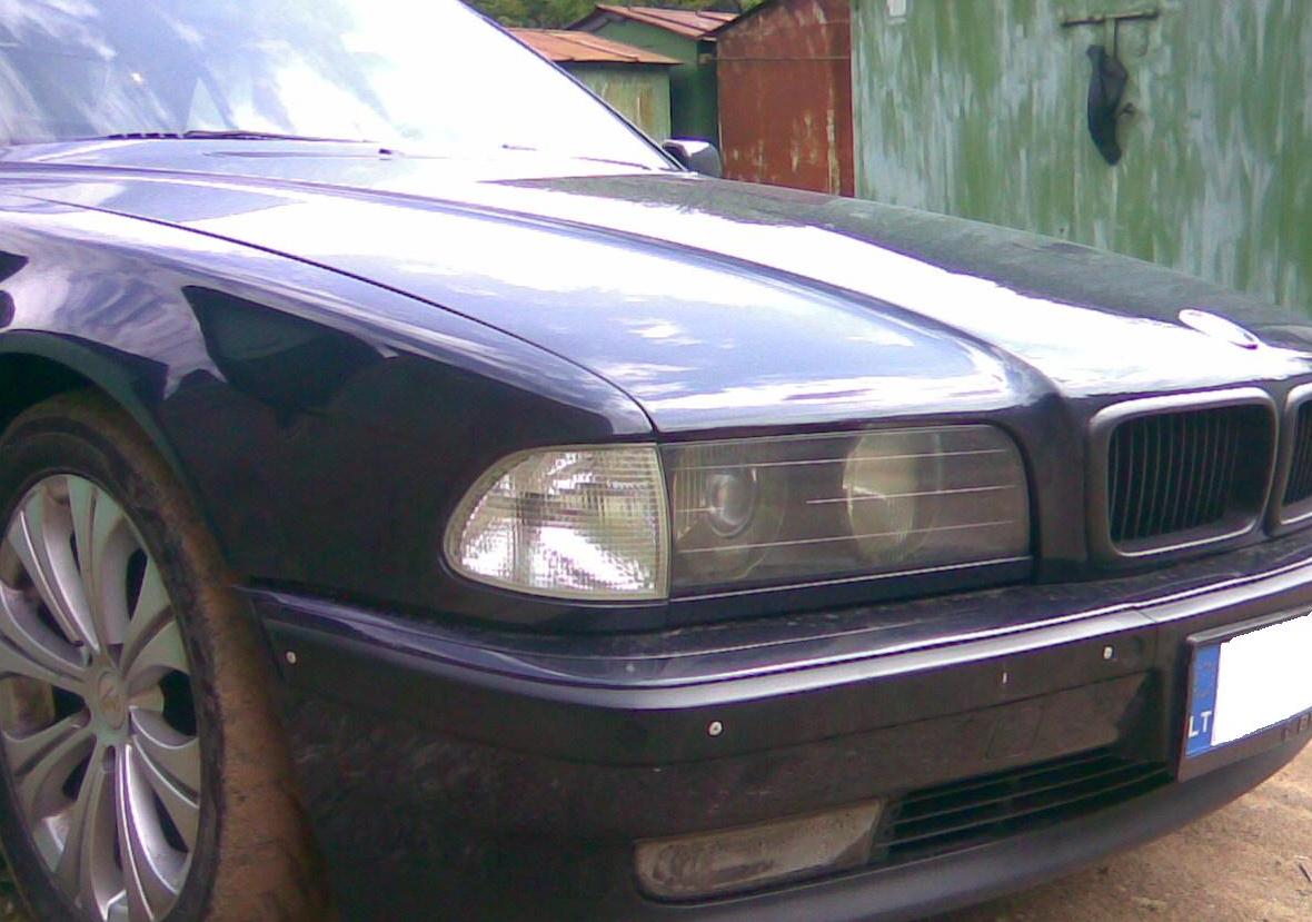

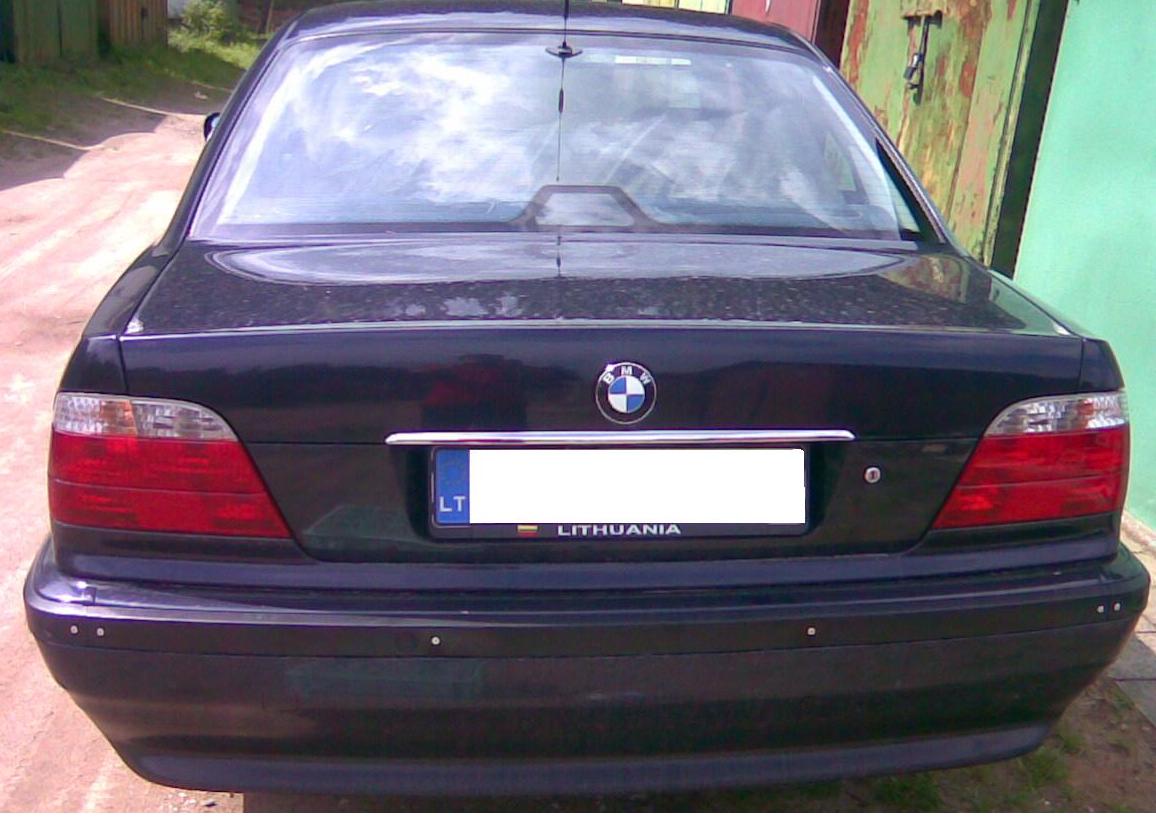

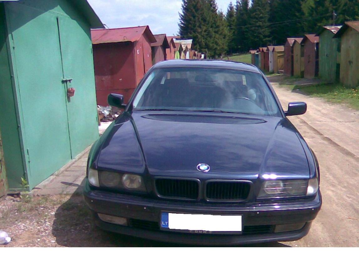

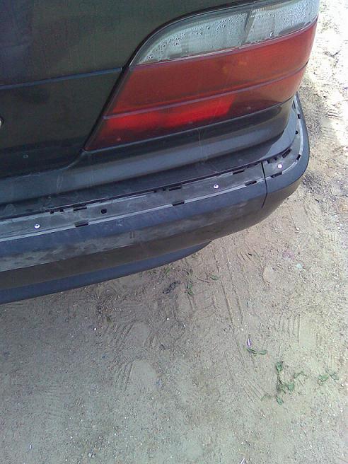

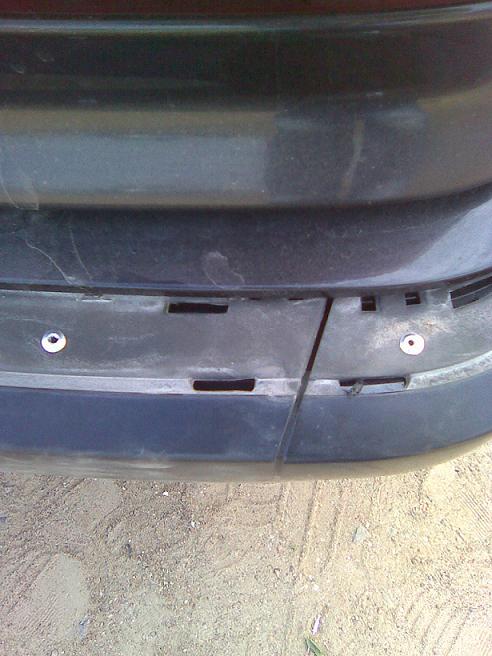

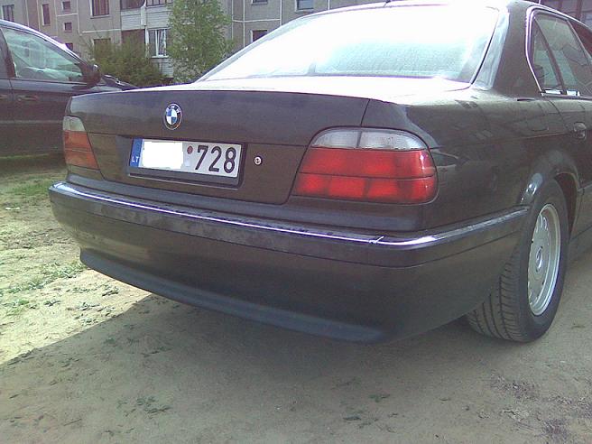

Na tawo mintis gal ir nebloga kaip prikniedyti moldingus kad ju nepavogtu, tachiau pagalvok apie vagis kai jie prades su atsuktuvais i tarpus kaisioti, jie juk nezinos kad jie prikniedyti ish vidaus, sugadins tavo moldingus ir pridarys dar daugiau bedu.
As pats asmeniskai kniedyjau is ishores. Cia foto prikabines kai prikniedijau, bet dar nebuvau nudazes, o nusidazyti yra elementaru. Nuvaziuoji i dazu parduotuve ten parsiduoda mazi buteliukai dazu su teptuku kartu, kainuoja apie 15 lt, uzsidazo ir praktiskai nieko nesimato. Ir kazin ar vagiukshtis tokius moldingus vogtu. Na bet BMW geriau sprest ish ishores ar ish vidaus kniedyt, kaip kam pagal skony (: 8)
Failo aprašymas: Foto ish sono.
pirma foto.JPG [ 108.62 KiB | Peržiūrėta 11730 kartus(ų) ]
Failo aprašymas: Ish galo.
antra foto.JPG [ 107 KiB | Peržiūrėta 11684 kartus(ų) ]
Failo aprašymas: Ish priekio.
trechia foto.JPG [ 107.2 KiB | Peržiūrėta 11758 kartus(ų) ]
