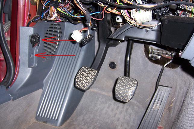

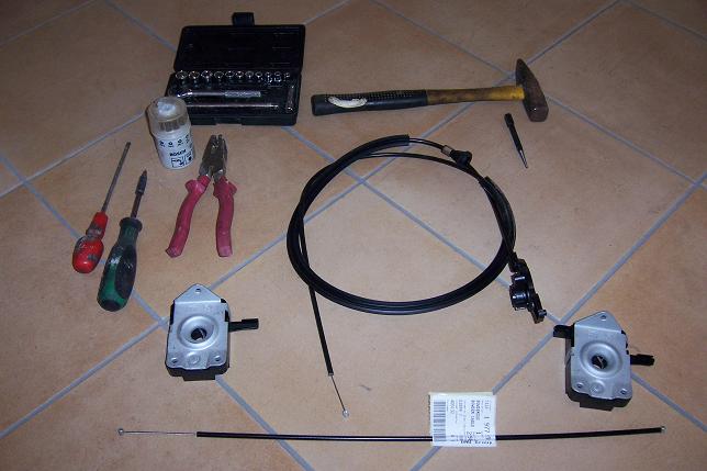

Variklio dangcio spyneles (kodai 51238122269 ir 51238122270) kainavo po 46lt,
Variklio dangcio atidarymo trosas (kodas51231960853) kainavo 70lt.
Variklio dangcio atidarymo trosas (tarp spyneliu) (kodas 51231977391) kainavo 50lt.
Viso: 212 lt Detales pirkau "Krasta auto" http://www.krastaauto.lt/
Darbo trukme ~3 val. :oops: :roll:
Irankai: paprastas, sesiakampis atsuktuvai, 8, 10 rakteliai
Ypatybes: Reikia nuimti priekines lempas su posukiais , priekine panele, oro filtro deze, prie koju esancia koloneles apsauga ir pacia kolonele, tureti kantrybes prakisant nauja trosa... :twisted:
Visiems sekmes!

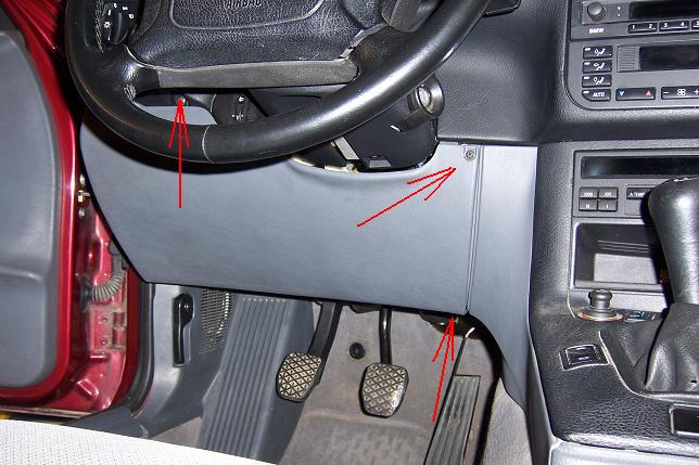

nuimam garsiakalbio apsauga.JPG [ 70.62 KiB | Peržiūrėta 16348 kartus(ų) ]
nuimam apatine panele.JPG [ 68.48 KiB | Peržiūrėta 16354 kartus(ų) ]

Atsukam troso laikikli ir kolonele (isimam koloneles vidine apsauga),
Atsukam paneles apsaugos varstus (ten + du plasmasiniai fiksatoriai, ju reiktu nusipirkti)

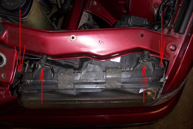

nuimam faras su posukiais

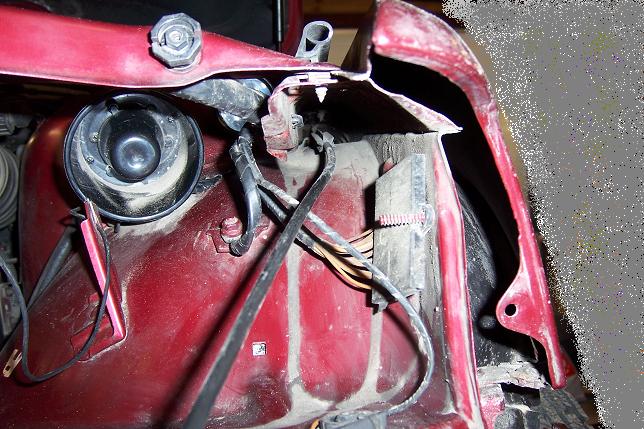

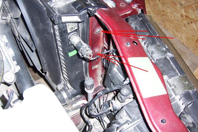

Nuimam oro filtro deze, atsukam spyneliu varstus (jos laiko ir priekine panele),
Atsukam paneles varstus, 2 nuo oro filtro ir vienas po fara,
ir atsukam is kitos puses 2 varstus (fara nuimti butina, nes jinai laiko virsutine ir priekine paneles)
Atsukam desines puses paneles varstus 2.JPG [ 84.94 KiB | Peržiūrėta 16210 kartus(ų) ]
atsukam priekines paneles varstus 1.JPG [ 74.18 KiB | Peržiūrėta 16168 kartus(ų) ]
nuimam oro filtro deze ir atsukam spynu varstus.JPG [ 69.48 KiB | Peržiūrėta 16185 kartus(ų) ]

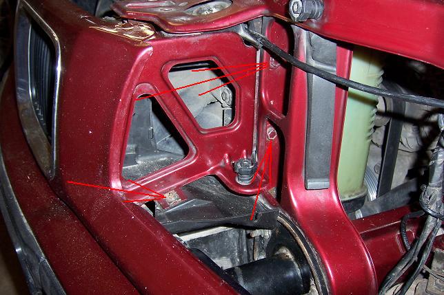

Atsukam posparnio varsta ir posparni palenkus galime atsukti du priekines paneles varstus (varstai eina is apacios),
panasiai atsukam ir kitos puses varstus
Taigi priekine panele galime nuimti (buvo atsukta po du varstus uz posparnio, po du varstus is sono prie radiatoriaus, po tris varstus prie spyneliu (virsuje) ir labai nemalonus varstas is apacios laikantis plasmase(po kaire fara)
Dabar laisvai istraukiam spyneles (ten dar vidini trosa laiko du fiksatoriai, tai juos as irgi nuemiau), ir pakeiciam i naujas :)

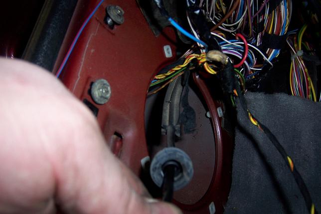

Taigi, kai pagrindinis trosas jau atkabintas, tai traukiam ji pro garso koloneles anga...., na ir po to viskas atgaline tvarka, asmeniskai sunkiausiai sekesi ikisti nauja trosa, pro koloneles ertme, blin ten vietos visai nera, gal 30min. zaidziau, ir tik viens du ir viskas gavosi,....
