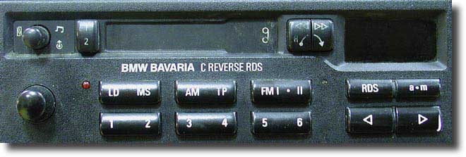

Sveiki, neseniai nusipirkau masina, kurioje buvo uzkoduotas magas ir susiduriau su atkodavimo problema. Noreciua papasakoti kaip galima atkoduoti BMW original maga. Masinoje buvo Blaupunkt filmos "reverse" magas. Internete palandziojes radau programele kuri koduoja iveirius magus. ( ja galite rasti cia http://golgofa.ru/page18.htm pasirinke DECOD siuntini) taigi atsisiunciau instaliavau i valio. Ivedes mago nr. (jis iskaltas ant sono) suvedziau ir imete kodus. nuejaui masina, suvedziau ir valio!
1149763004.jpg [ 33.09 KiB | Peržiūrėta 14372 kartus(ų) ]
Autorius:  Tarmenas [ 12 Kov 2008, 23:49 ]
Pranešimo tema:  Re: [ALL] Standartinio mago atkodavimas
koda man ishmete 6013, bet ant mago nera tokio sk. kaip 0.( pas mane truputi kitoks magas kaip foto, pas mane 8 sk. nu visos 8 knopkes su skaiciais) paspaudus mygtuka rodanti i desine uzsidega ant ekrano nuliai, taigi 1 mygtukas reiskia pirma kodo sk. (jei reikia kad butu 6 tai 1reikia spausti 6 kartus) ir taip toliau. suvedus koda vel spaudziam rodykle i desine ir magas jau turi buti akoduotas.

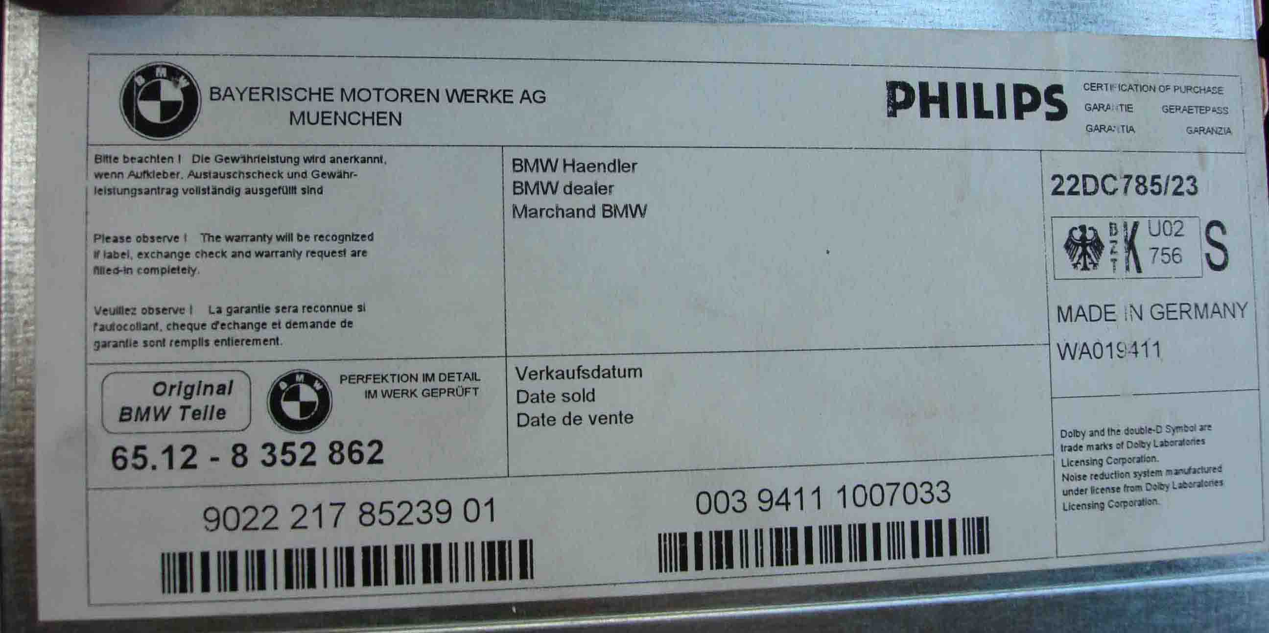

Gal kas galetu padet su sios mages kodu, Idejau fotkes kad aiskiau butu.
BMW 320 1994 metu

parasyk mago "kebuo" numeri jis iskaltas ant metalo
