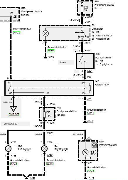

Turėdamas laisvo laiko, nusprendžiau padaryti gerą darbą ir papasakoti, kaip E36 modeliukui pasijungti priešrūkines pas ką išviso jų nebuvo.
Reikės:
1) Priešrūkinių žibintų;
2) Relės;
3) Jungiklio dviejų mygtukų;
4) Saugiklių komplekto;
5) Laidų;
6) Kruopštumo ir kantrybės ;)
Pirmiausia pradėsime nuo saugiklių dėžės. Susirandame kur turi stovėti priešrūkinių relė. Į relės 30 kontaktą (fiškėje kur relė statosi bus 6 kontaktas (PIN) ) paduodame +12V. 87 relės kontaktas (fiškėje kur relė statosi bus 5 kontaktas (PIN) ) į saugiklių dėžės 15-to saugiklio vietą (9 PIN'ą), kitą laidą iš saugiklių dežės (10 PIN'o) vedame į abi priešrūkines lempas (lempoms minusą pasiimame nuo kebulo). Toliau 85 relės kontaktas (relės fiškėje 4 PIN'as) prijungiamas prie masės.
Iš saugiklių dežės 22 saugiklio (4PIN'o) nuvedam laidą į šviesų jungiklį (šis laidas gali būti atvestas, patikrinkite) ir jį prijungiame prie 8 PIN'o. Iš šviesų jungiklio 9 PIN'o laidą prijungiame prie priešrūkinių jungiklio, o kitą jungiklio kontaktą sujungiame su 86-tu relės kontaktu (relės fiškėje bus 8 PIN'as).
Prietiasų skydelio indikatoriaus prijungimas:
Nuo 15 saugiklio 10 PIN'o kontakto (kur ir užmaitina priešrūkines) pajungiame prie spidometro skydelio mėlinos su 26 kontaktais fiškės 8 PIN'o. Dar apžiūrime ar toje pačioje fiškėje 3 PIN'as nėra laisvas, jei laisvas tai į jį reikia paduoti minusą.
Atrodo viska pasakojau. Sekmės darbuose!
P.S. Priešrūkinių relė statosi į antrą vietą viršutinėje eilėje atsistojus prie vairuotojo rato ir žiūrint į saugiklių dėžę iš kairės į dešine.
Veliau idesiu schema.

gal galetum su foto padaryt, nes nelabai gaudausisu tais relem ir taip toliau
Foto neturiu...
Siaip viskas aisku pasidarys, kai pradesi dirbti :) Ant reles zymejimai visi yra tau tik laidus pratampyti. Atrodo sudetingai.
fogliths_1.jpg [ 57.01 KiB | Peržiūrėta 17378 kartus(ų) ]
