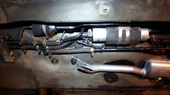

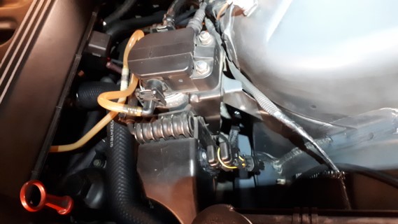

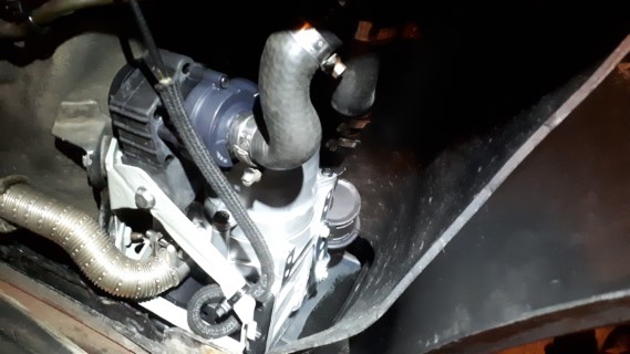

Sveiki, suprantu, kad tema jau nelabai aktuali, bet jei kam prireiks, tai naujo tipo Webastą (Termo Top Evo) galima visai nesunkiai įdėti į originalią E38 vietą. Pakoreguoti reikia originalų laikiklį, vietos užtenka nes pati Webasta mažesnė. Antifrizo šlangos tiesiogiai netiks, bet galima jas pakoreguoti arba naudoti naujas iš komplekto. Kuro siurblys eina į originalią vietą. Duslintuvą, jei nesupuvęs, paliekame originalų ir pajungiame su nauja gofra iš komplekto. Laidus naudojame iš komplekto. +12 paimam nuo variklio -12 nuo amortizatoriaus kelmo. Saugikliai ir diagnostinė fiškė lieka prie kuro filtro. Valdymą nuvedame į saloną. Webastą iš viršaus uždengiame, kad ant jos nebėgtų vanduo. Kaina šitos Webastos su montavimo komplektu gaunasi per pus mažesnė nei naujos originalios Termo Top C\Z-D (pirkti originaliai Webastai naujas dalis, taip pat gaunasi brangiau). Iki.
