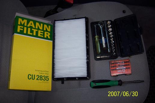

Sveiki, perskaičiau temas apie mikrofiltro pakeitimą. Viskas gan paprasta ir aišku, taigi papildau su keleta foto ir paaiškinimais.
Filtras "MANN FILTER", pirkau "Tanagroje" su nuolaida už 50lt. (be nuolaidos 64lt.)
Keitimo laikas apie 30 min.
Įrankiai:
1. Kryzminis atsuktuvas
2. 10 dydzio cilindrinis ("torcinis") raktelis
3. paprastas atsuktuvas
p.s. prie filtro yra išsami instrukcija su nuotraukom ir netgi i kuria pusę sukti varštelį :lol: http://www.mann-hummel.com/mf_prodkata_ ... 0FbufV.pdf

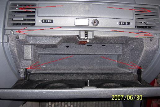

atsukam 6 verzles.JPG [ 50.87 KiB | Peržiūrėta 20985 kartus(ų) ]

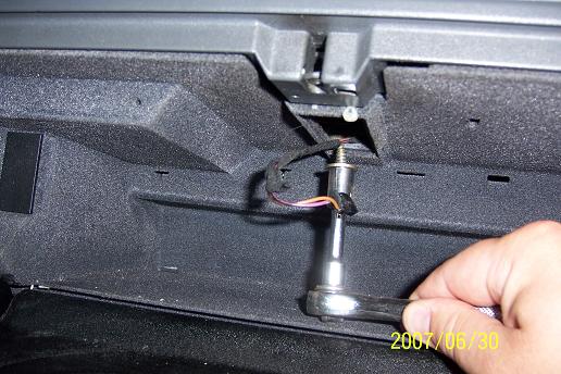

isukam 10 dydzio verzle.JPG [ 55.25 KiB | Peržiūrėta 20917 kartus(ų) ]

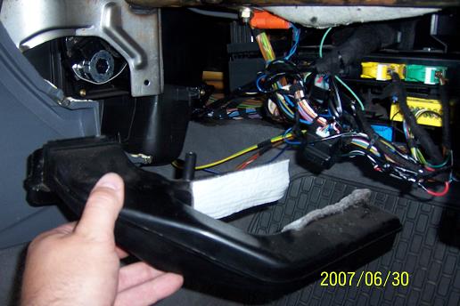

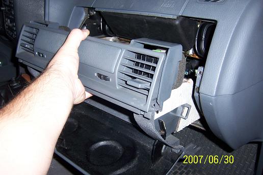

nuimam ortaki.JPG [ 45.18 KiB | Peržiūrėta 20883 kartus(ų) ]
Failo aprašymas: vienas yra virsuje, kita is apacios, nusiima, uzkisus paprasta atsuktuva ir palengva keliant i virsu..
nuimam ortakio laikiklius.JPG [ 50.76 KiB | Peržiūrėta 20893 kartus(ų) ]

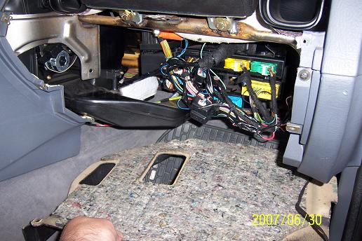

nuimam apatine apdaila.JPG [ 60.1 KiB | Peržiūrėta 20910 kartus(ų) ]

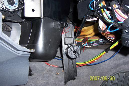

nuimam mikrofiltro dankteli.JPG [ 55 KiB | Peržiūrėta 20860 kartus(ų) ]
Failo aprašymas: cia reikia virsuje esanti plasmasiuka paspausti su atsuktuvu i blokelio puse ir is apacios tuo metu visa blokeli pakelti

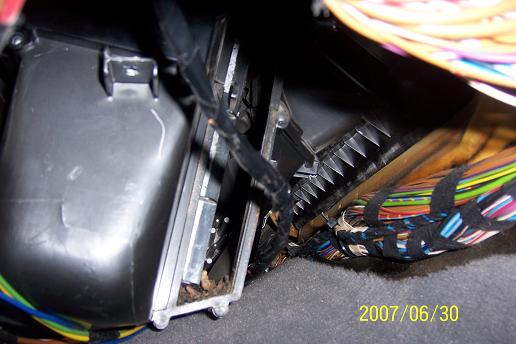

idedam nauja mikrofiltra.JPG [ 46.01 KiB | Peržiūrėta 20904 kartus(ų) ]

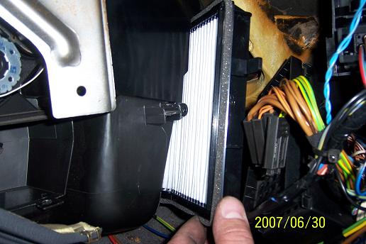

isimam sena mikrofiltra.JPG [ 56.89 KiB | Peržiūrėta 20933 kartus(ų) ]
