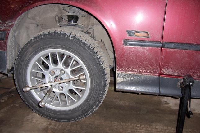

Sveiki ,

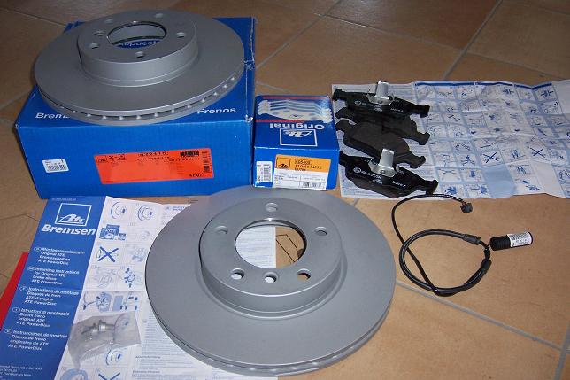

Stabdziu diskus ir kaladeles pirkau ATE firmos , UAB "Dagas" Justiniskiu g. 134A, Vilniuje. http://www.dagas.lt/lt/contacts/
priekio komplektas (ATE):
kaladeles 13.0460-7109.2 (21643, 21644, 605405) 131lt
diskai 24.0122-0115.1 (422115) 137lt * 2
daviklis 24.8190-0207.2 (620207) 21lt
Viso: 414 lt.
Keitimo trukme apie 1val.30min. (jei nereikia kankintis prie prasisukusiu varstu)

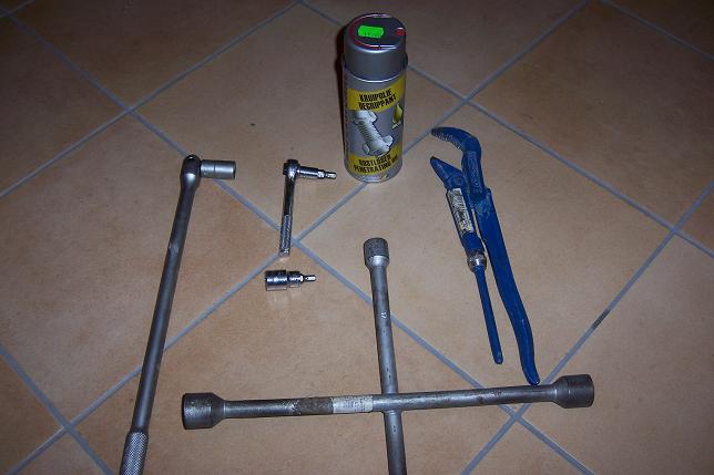

Butina tureti:
Sesiabriaunius atsuktuvus 6, 7 dydzio ir 16 dydzio "torcine" galvute, taip pat reikalinga montiruote arba "canges" suporto cilindriukui suspausti.
Tureti skyscio padedancio atsukti varstus (labai reikia!)
Stabdžių suportų tepaliuko (kodas 81229407103, kaina 4lt Krastoj) sutepti suporto sienele, kur lieciasi su kaladele(kad necyptu :) )
Skudureli ar sepetuka nesvarumams nuo suporto pasalinti
Visiem sekmes!
p.s. Atsargiai tik neprasukite varstu, reiktu gerokai papurskti skysciu, kad lengviau suktusi
nuimam rata1.JPG [ 61.66 KiB | Peržiūrėta 53638 kartus(ų) ]
raktai1.JPG [ 43.29 KiB | Peržiūrėta 53503 kartus(ų) ]
ATE diskai ir kaladeles1.JPG [ 59.82 KiB | Peržiūrėta 53659 kartus(ų) ]
Tomas

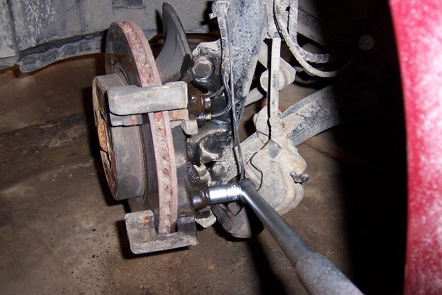

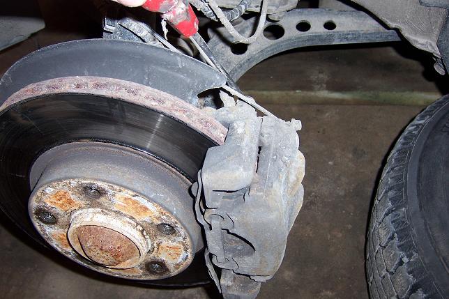

Nuimam suporta,
Atsuktuvo pagalba nuimam davikli nuo kaladeles,
Ikisam atsuktuva, kad diskas nesisuktu ir atsukam disko varsta, (atsargiai, cia labai prikepe, tai reikia kontroliuoti jega ir purksti atsukima lengvinanciais skysciais)
atsukam disko varsta1.JPG [ 71.41 KiB | Peržiūrėta 53191 kartus(ų) ]
nuimam susidevejimo sugnalizatoriu1.JPG [ 57.06 KiB | Peržiūrėta 53114 kartus(ų) ]
nuimam suporta1.JPG [ 64.58 KiB | Peržiūrėta 53153 kartus(ų) ]
Tomas

Atsukam suporto remo varstus (cia teko paprakaituoti, paprastu kilpiniu raktu atsukti buvo neimanoma, tai nulekiau i parduotuve ir nusipirkau 16 dydzio "torsine" galvute ir ilga rankena prie jos). Pries tai gerokai apipurskiau skysciu, padedanciu atsukti uzkepusius varstus

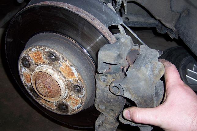

Tada nuimam diska (galima atsukti viena suporto remo varsta, kita uztenka atlaisvinti ir jau diska galima nuimti)

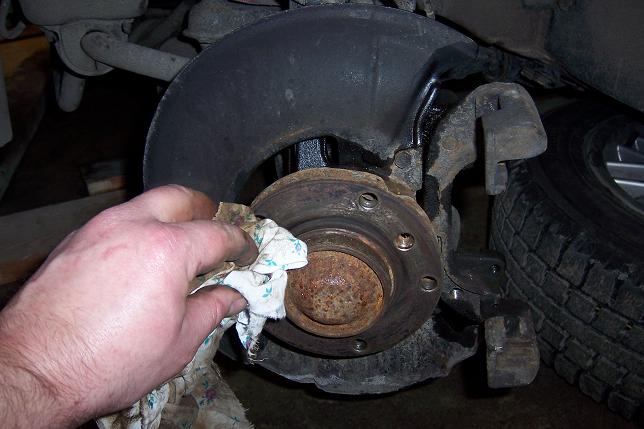

Viska nuvalom (kad maksimaliai gerai priglustu diskas)
viska isvalom1.JPG [ 52.75 KiB | Peržiūrėta 52919 kartus(ų) ]
nuimam diska1.JPG [ 64.93 KiB | Peržiūrėta 52976 kartus(ų) ]
atsukam suporto remo varstus1.JPG [ 64.63 KiB | Peržiūrėta 53228 kartus(ų) ]
Tomas

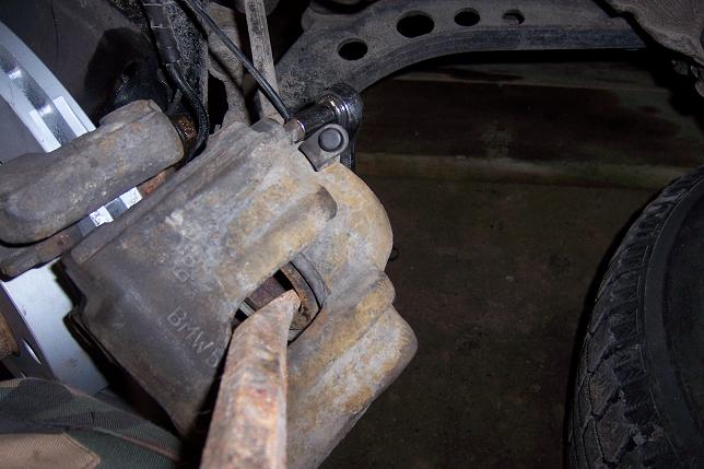

Toliau dedam nauja diska, ji prisukam, uzdedam suporto rema...
Cangiu, ar lauztuvelio pagalba sustumiam suporto cilindriukia iki galo, kad tilptu kaladeles,
cilindriuka patemam specialiu tepalu (kad kontakto su kaladelem metu nesigirdetu cypimas).
Po to dedam kaladeles, jungiam davikli ir viska atbuline eiga surenkam :)
suspaudziam suporta1.JPG [ 52.93 KiB | Peržiūrėta 52874 kartus(ų) ]
