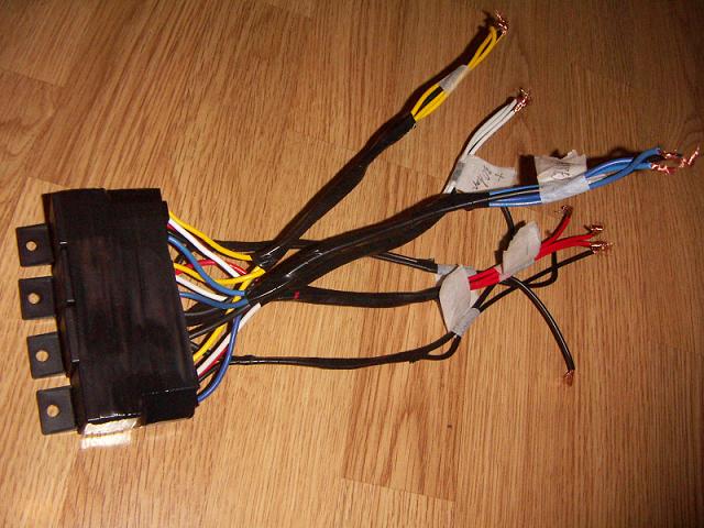

tai va sugalvojau isidet langus, sien jau pradejau daryt, kol atsirinkau su relem :) va idedu foto ka reikia pirmiausiai pasidaryt
paaiskinimai(laidai einantys nuo reliu)
raudoni - minusas
balti - pliusas ~30A
geltoni - pliusas nuo degimo(ar kazkur panasiai, tik relem pritraukt, uztenka mazai A)
melyni - i knopkes
juodi - i langu pakelimo varikliukus (du laidai i vienas duris, du i kitas, po to pajungiant nesumaisyt, kad dvi reles gautusi vienu duru, dvi kitu, ir reikia nesumaisyt jungtuku laidu, kad teisingai jungtukai veiktu, o ne vienas paudziant atsidaro, po to kitos puses spaudziant uzsidaro :) )
tokiu budu pajungus neveiks tas tipo paspaudi ir uzsidaro iki galo, langas darysi tol kol laikysit paspaude knopke

dar pamirsau pasakyt, kad norint padaryt priekinius el langus prireiks 4 reliu :)
reles.JPG [ 75.87 KiB | Peržiūrėta 15653 kartus(ų) ]

nera jokios pravodkes, as susiradau visa bendra el.langu schema, tai ten laidu laideliu, o dar ta komforto rele pirkt, ai gerai bus taip :) ir dar jei norint pajungt per ta rele reikia per kazkoki kompa jungt, kaip suprantu per centrinio, o tai tikrai nebus lengva ten tuose laiduose atsikrapstyt, reikia jau lb gero elektriko kuris gaudytusi BMW el. instaliacijoje. o kai idesiu tai niekas ir neatskirs ar ten taip padaryta ar gamykliskai, tik kad neveiks savaiminis uzsidarymas :)
