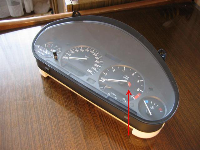

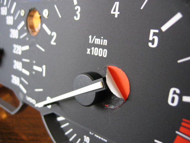

Kadangi atsibodo suskilinejes skydelio ciferblatas, tai nusprendziau pasikeisti. Tam kad nereiketu pirkti naujo (naudoto) skydelio, susiradau (cia pat forume) sudauzyta skydeli, svarbiausia, kad su nesugadintu ciferblatu. Zemiau pateikta DIY, kaip tai padaryti paciam. Galbut kam nors kada reikes issiardyti skydeli, tai gales paziureti cia :) nieko per daug sudetingo. Ko reikia, tai poros zvaigzdutes tipo rakteliu, kantrybes ir siek tiek laiko (iki keliu valandu). Del rakteliu dydzio, tai nepasakysiu tiksliai, bet vieno reikia labai smulkaus (beje neradau senukuose tokio, todel teko naudoti stambesni, bet pavyko atsukti) ir stambesnio (dazniausiai tai buna smulkiausias raktas is tu raktu rinkinio). Aisku pradzioje reikia issimti skydeli. Man tai didesniu problemu nesudare, nes jau ne pirma karta ji traukiau :) Tereikia atsukti 2 varztus ir istraukus, atjungti 3 "fyskes". Aisku gali kilti problemu su isemimu del vairo. Bet mano vairas siaip M-kinis ir dar nusileidzia zemyn, tai isemiau be didesniu ceremoniju.
Visi paaiskinimai bus pateikti prie nuotrauku. Nuotraukas suzymejau eiles tvarka, kuria viskas daroma.
Failo aprašymas: Pirmoje nuotraukoje rodykle pazymeta problema. Uzsiraites popierius ne tik kad neestetiskai atrode, bet ir trukde apsisukimu rodyklei judeti.
foto_1.jpg [ 41.72 KiB | Peržiūrėta 18696 kartus(ų) ]

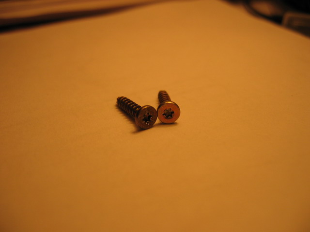

Autorius:  all set [ 07 Geg 2007, 20:30 ]
Pranešimo tema:
situacija pries
Failo aprašymas: Taip atrode tas atsilupes popierius prie tachometro
foto_2.jpg [ 71.24 KiB | Peržiūrėta 18669 kartus(ų) ]

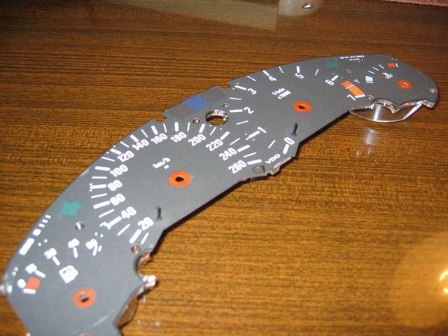

Autorius:  all set [ 07 Geg 2007, 20:32 ]
Pranešimo tema:
situacija pries
Failo aprašymas: Toks itrukimas matesi prie temperaturos rodykles
foto_3.jpg [ 86.11 KiB | Peržiūrėta 18646 kartus(ų) ]

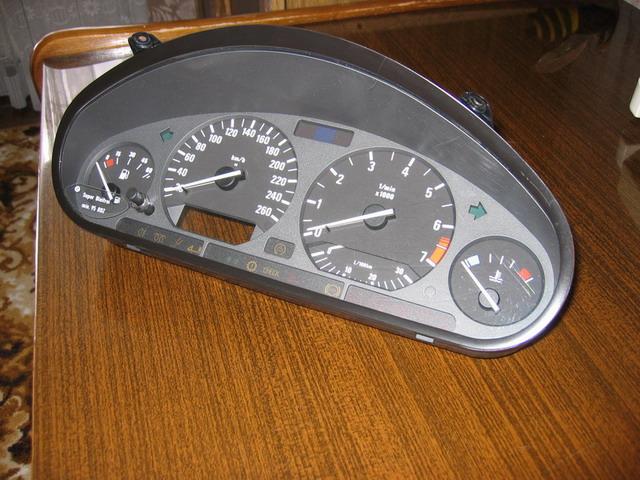

Autorius:  all set [ 07 Geg 2007, 20:37 ]
Pranešimo tema:

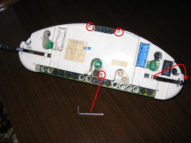

Apskritimais pazymeti trys varzteliai, kuriuos reikia atsukti su zvaigzdutes tipo raktu, kuris matomas nuotraukoje. Po to reikia atlenkti dvi juodas detales (prie vienos is ju rodykle, kaip atlenkti). Sios detales prispaudzia viena skydelio dali prie kito
foto_4.jpg [ 40.89 KiB | Peržiūrėta 18650 kartus(ų) ]

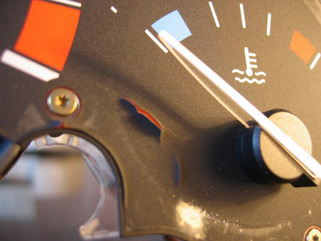

Autorius:  all set [ 07 Geg 2007, 20:44 ]
Pranešimo tema:

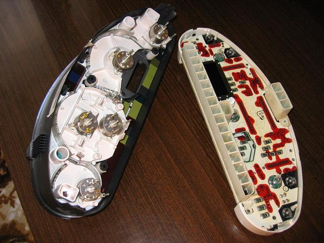

Cia atskirtos dvi skydelio dalys
foto_5.jpg [ 57.24 KiB | Peržiūrėta 18586 kartus(ų) ]

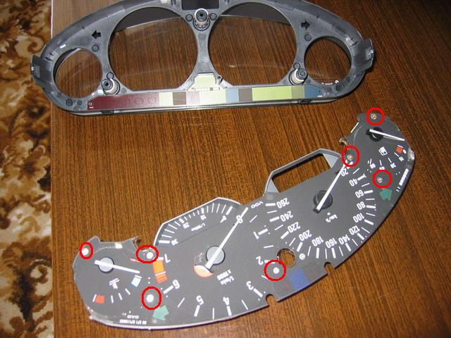

Autorius:  all set [ 07 Geg 2007, 20:46 ]
Pranešimo tema:

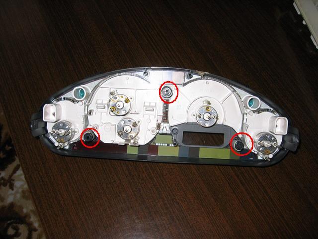

Tada reikia pasukti tris apskritimais pazymetas dalis (berods 180 laipsniu). Tai savotiski varztai, kurie laiko kitas dvi skydelio dalis kartu
foto_6.jpg [ 44.06 KiB | Peržiūrėta 18603 kartus(ų) ]
Autorius:  all set [ 07 Geg 2007, 20:51 ]
Pranešimo tema:
Cia matome atskirtas tas dvi dalis. Toliau reikia atsukti varztelius, pazymetus apsikritimais. Pries tai reikia nuimti rodykles. Siaip jos nenusiima taip lengvai, kaip cia kazkas rase. Turiu omeny didziasias rodykles. Pries tai rekomenduoju pasizymeti, kuriose vietose jos turi buti istatomos atgal. As dariau taip: didziasias rodykles atlenkiau iki galo kiek imanoma, ir uzzymejau su markeriu ant senojo ciferblato. O mazasias rodykles pazymejau, kurioje vietoje jos buvo "ramybes busenoje" :)
Nezinau, kiek tai gali itakoti tiksluma, bet siaip tai lygtais sudejus atgal, viskas normaliai rodo. tiek greitis, tiek apsukos, benzino rodykle ir temp rodykle (stovi vertikaliai).
foto_8.jpg [ 62.75 KiB | Peržiūrėta 18598 kartus(ų) ]

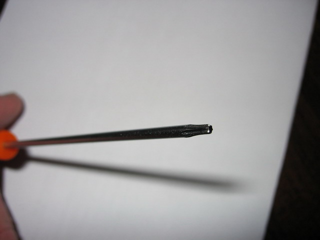

Taip atrodo varzteliai, kurie pazymeti pries tai esancioje foto. Realiai jie gana smulkus ir reikia labai smulkaus zvaigzdutes tipo raktelio, koks parodytas sekancioje foto
foto_9.jpg [ 31.89 KiB | Peržiūrėta 18525 kartus(ų) ]

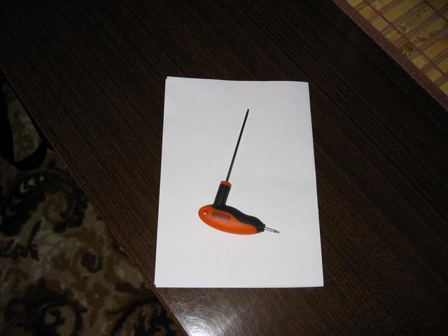

Taip atrodo raktelio galvute. Zemiau pateiktas visas raktelis. Ji isigyjau Senukuose. Jis yra per stambus (bet gerai ispaudus, pavyko atsukti ir su juo). Ant raktelio buvo uzrasas T7 - nezinau, ar cia dydis ar kas. kaina apie 5lt.
foto_10.jpg [ 34.08 KiB | Peržiūrėta 18595 kartus(ų) ]
