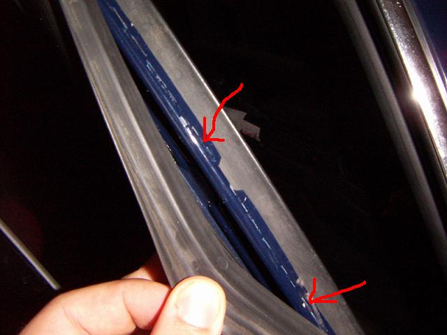

StandartinėParašytas: 01 Geg 2007, 17:05
2005.02.17
2149
EX: E39 520 M52 96';
E34 520 M50 90'
va sitoj foto matosi kuri remeli duru reikia palenkt, ten kaip ir matosi nuimat ta guma nuo duru remo, ir ta remeli reikia palenkt i virsu

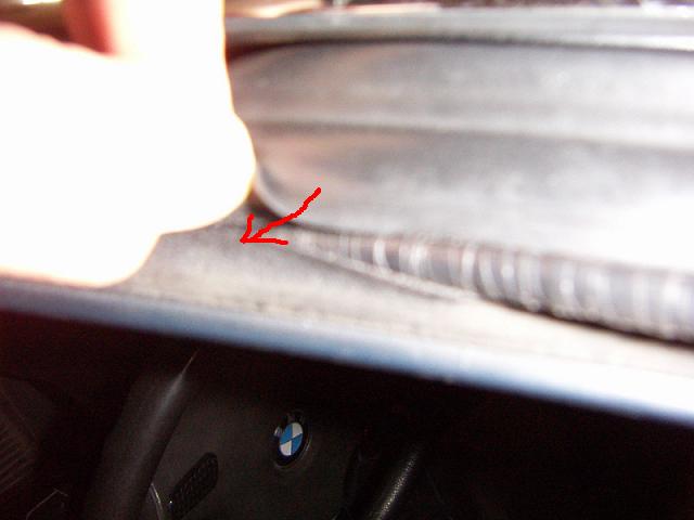

StandartinėParašytas: 01 Geg 2007, 17:06
2005.02.17
2149
E34 520 M50 90'
va sitoj foto matosi kur sakiau kad ta kembrika ikisau, jis siek tiek per plonas buvo tai apvyniojau izoliacija, raudona strelyte pazymetas kembrikas, o melyna po kuria guma ji pakist reikia, ji kisti iki pat veidrodzio pavaigos

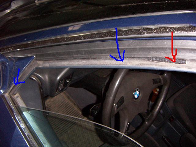

StandartinėParašytas: 01 Geg 2007, 17:07
2005.02.17
2149
E34 520 M50 90'
va sitoj foto geriau matosi i kur reikia ikist ta kembrika
