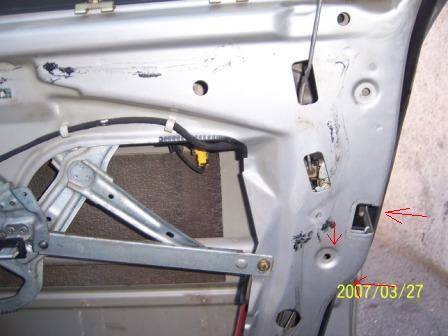

Sugedi mano varikliukas vairuotojo duru. apvaziavau visus meistrus visi tik po 2 savaiciu zadejo. žodžiu laukiau kol isejo dar 2 :roll:
tada nuvaziavau pas kaip ir rimtus meistrus tai vairuotojo duris tvarke 2-2,5 valandos.
žodžiu uzkniso ir aplamai i darba reikejo bai varikliuku nebeturejo tie meistrai. tai as susirinkau savo žaislus ir isvazevavau.
vakare po darbo susinervaves sugalvojau pasikeist
tai va kaip as tai dariau:

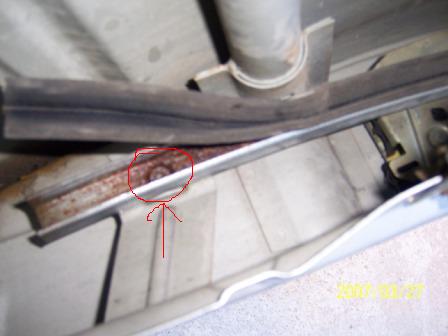

priekiniu dureliu reikejo nuimt "apšyfkę" atsukt isimt spyną nes ant jos tvirtinasi tas vatrikliukas. spyna isimt trugde langas kur leidžiasi begis tai va jį dar reikejo atsukt. bet kaip visada varžtai buvo užrudyje.
Failo aprašymas: priekines durys

Failo aprašymas: uzrudijęs varžtas
100_1063.JPG [ 24.74 KiB | Peržiūrėta 7626 kartus(ų) ]

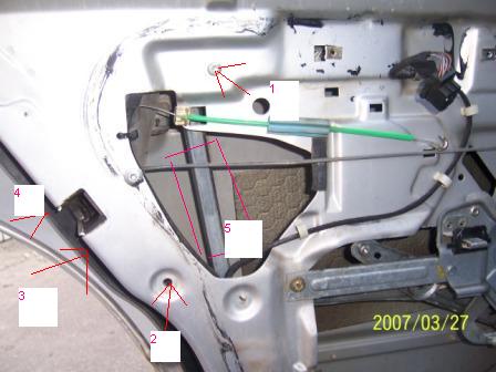

o galines duris tai greičiau susitvarkiau viskas identiskai kaip ir priekinems tik tiek kad varžtas nebuvo užrudijęs :P
tai va reikejo atsukt 2 3 4 varžtus spinos
priežtai nuimti lango bėgeli - 5, kuris pritvirtintas varžtu 1 bei begio apacioje esantis varžas pasleptas po guma kuria reikia atlupti.
beda daugumoje reikia rakto - žvaigždutes. ismatavimu nezinau nes raktai namano buvo :lol:
sekmes darbuose
o varikliukas tai nuospynos labai gražiai nusimauna
pastaba priekiniu duru varikliukas su 6 kontaktais
užpakaliniu su 3 kontaktais
100_1066.JPG [ 32.91 KiB | Peržiūrėta 7638 kartus(ų) ]
