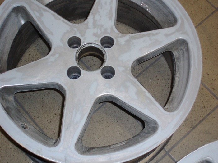

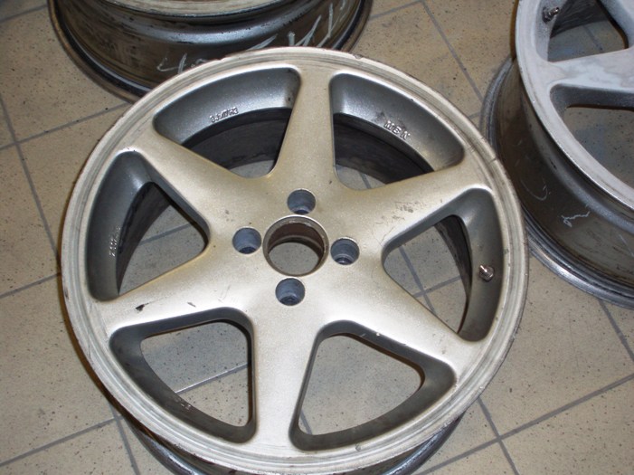

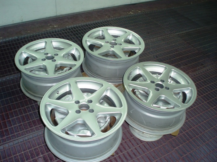

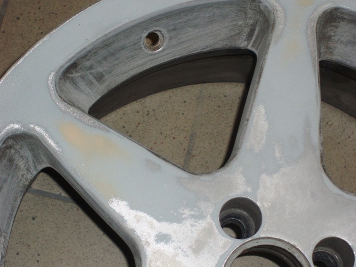

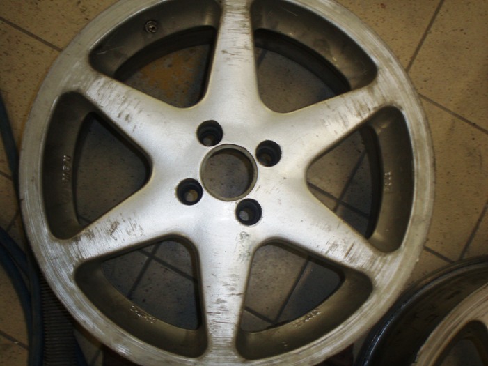

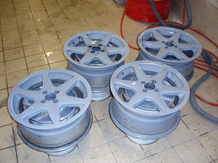

sveiki dave man cia pazistamas padazyti savo diskus. tai pagalvojau imesiu foto darbo eigos diskai buvo dausti ir lyginti .stai truputelis foto uzgruntuoti diskus dabo buvo maximum 3h sendien nudazau ir i vakara jau bus foto :lol:
P3200049.JPG [ 94.45 KiB | Peržiūrėta 31219 kartus(ų) ]
P3200050.JPG [ 94.01 KiB | Peržiūrėta 31240 kartus(ų) ]
P3200051.JPG [ 83.46 KiB | Peržiūrėta 31206 kartus(ų) ]

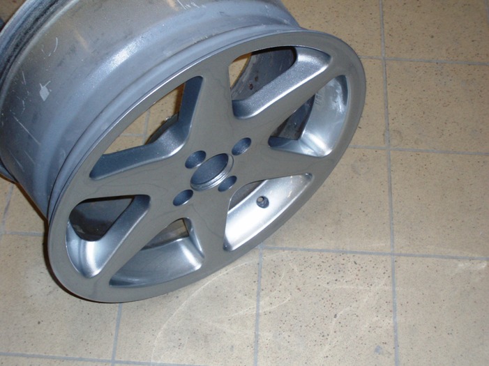

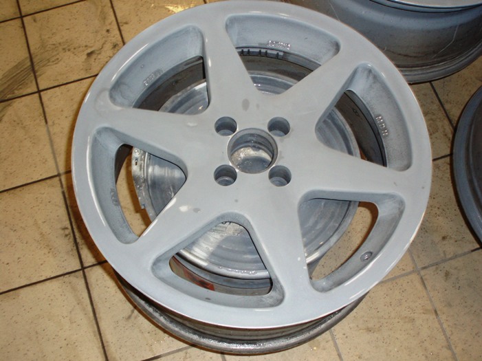

dar foto :D
P3200052.JPG [ 95.14 KiB | Peržiūrėta 31128 kartus(ų) ]
P3200053.JPG [ 96.17 KiB | Peržiūrėta 31134 kartus(ų) ]
P3200054.JPG [ 100.65 KiB | Peržiūrėta 31133 kartus(ų) ]

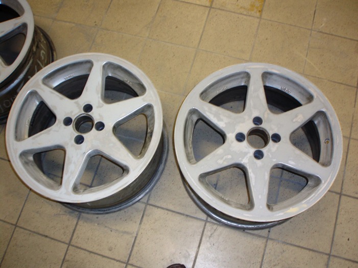

dar foto
P3200058.JPG [ 93.94 KiB | Peržiūrėta 31077 kartus(ų) ]
P3200059.JPG [ 85.07 KiB | Peržiūrėta 31078 kartus(ų) ]
P3200060.JPG [ 89.77 KiB | Peržiūrėta 31053 kartus(ų) ]

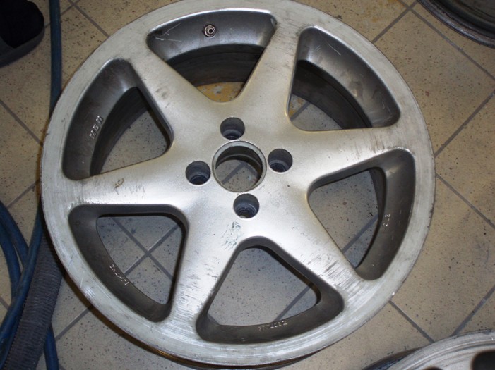

foto
P3200061.JPG [ 101.42 KiB | Peržiūrėta 31019 kartus(ų) ]
P3200062.JPG [ 100.18 KiB | Peržiūrėta 30983 kartus(ų) ]
P3200063.JPG [ 100.96 KiB | Peržiūrėta 31016 kartus(ų) ]

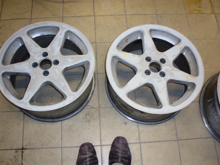

foto
P3200064.JPG [ 99.8 KiB | Peržiūrėta 30990 kartus(ų) ]
P3200065.JPG [ 89.32 KiB | Peržiūrėta 30991 kartus(ų) ]

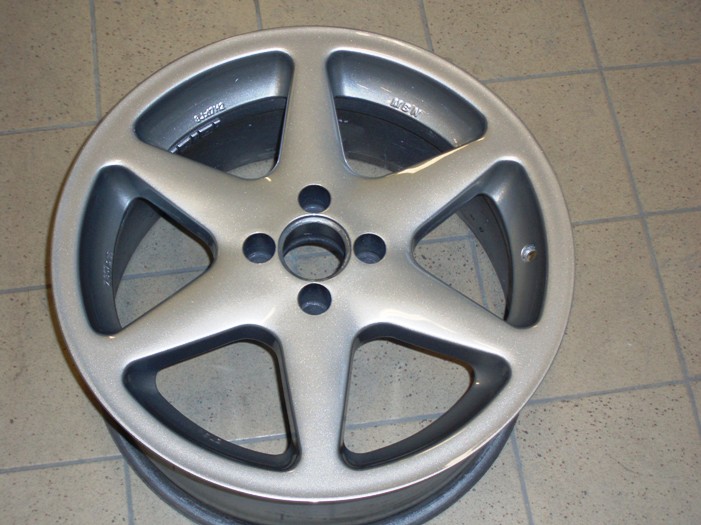

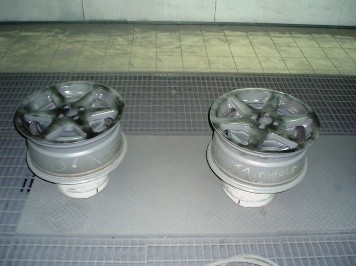

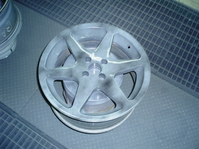

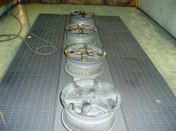

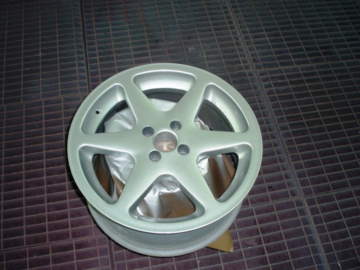

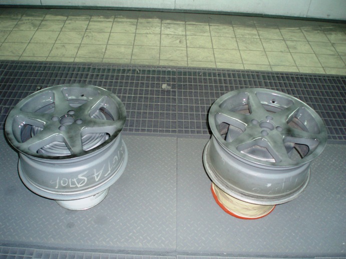

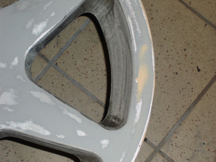

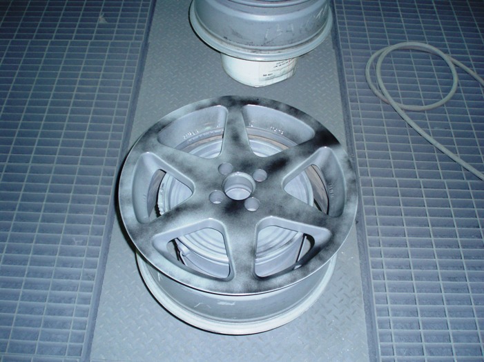

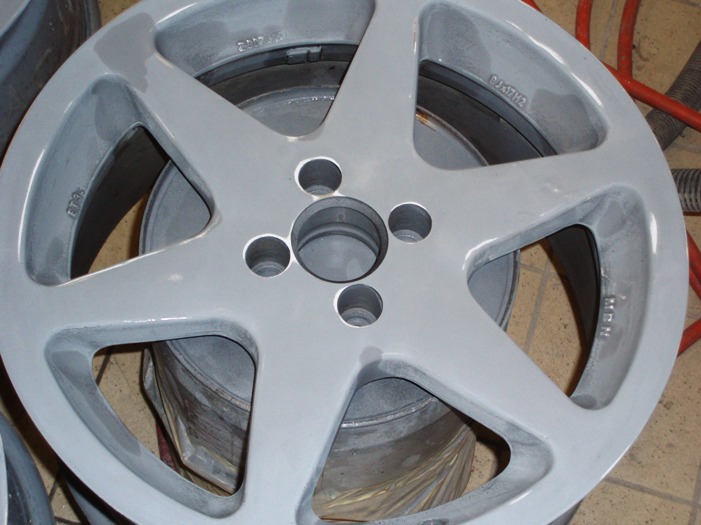

aisku kad nesunku papasakoti . sveiciau su masinele paemiau 150mikronu slifavimo diskeli .nusimusiau pilnai diska .poto kur reikejo pasispakliavau .isdziuvo nusimusiau vel su 120diskeliu .o kai jau daugiau glaistyti nereikejo numusiau su 150dar karta poto su 180 .nusiriebalinau isivalaiu kad diskai butu svarus .na ir gruntavau grunta naudojau multifiler cp .proporcijos 100gramu sc850- 25gr(skeidiklis) d85-25gr (kietiklis) bet skeidiklio as nepilu buna tirstesnis gruntas .na viskas isdziuna .imu diskeli 320 nusimusu visa diska poto 400. ir su shoc braito diskeliu nusimusu viska . dazu iseigos 260gr praskeistu jau .lako isejo ant disku 200gr .ryt bus foto nes nespejau senndien nufotkinti nusedo fotikas :lol:

na jai su masinele nera kur prieiti tai tada numusinek grunta nesausai su vandeniu su 400svitru poto su 800svitru ir tada jau gali dazyti tada geriau prieisi numsuti visas vietas sunkei prieinama .arba dazyk slapia ant slsapio tada parusoimas tuributi geras .o del plasmases tai nebutina kaska denkti papildoma ji gi nenauja .jai detale plasmasine nauja tada reikia padenkti spes skiciu kad dazai tureti ar gruntas sukibim asu plasmase jai plasmase lanksti reikia i laka ir i grunta plastoflexo kad netrukunetu gruntas ir lakas .kai ta detale lankstai jai kas dar domina rasyit atsakysiu :wink: :lol:

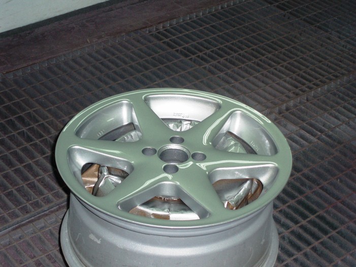

stai foto nudazytu disku ir disku sunumustu gruntu dazymui :D
P3210066.JPG [ 95.89 KiB | Peržiūrėta 30734 kartus(ų) ]
P3210067.JPG [ 109.8 KiB | Peržiūrėta 30750 kartus(ų) ]
P3210068.JPG [ 88.78 KiB | Peržiūrėta 30749 kartus(ų) ]

dar foto :lol:
P3220079.JPG [ 98.84 KiB | Peržiūrėta 30802 kartus(ų) ]
P3220080.JPG [ 92.67 KiB | Peržiūrėta 30803 kartus(ų) ]
P3220081.JPG [ 103.06 KiB | Peržiūrėta 30765 kartus(ų) ]
