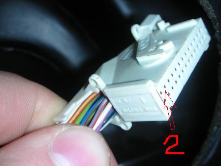

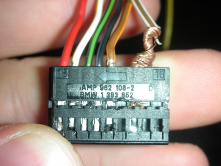

Na va nusprendziau aprasyt kaip tai daroma ir ideti kelias foto bei palengvint darba kitiems bmw myletojams. :)

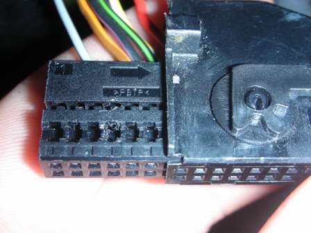

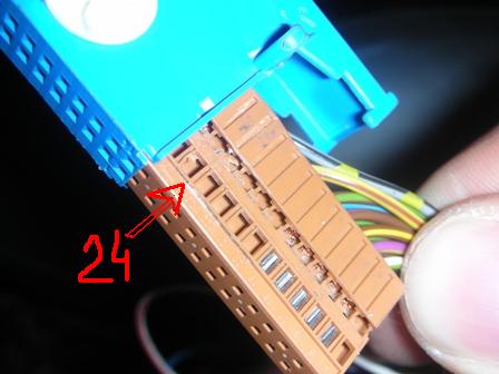

Pirmiausia norint pajungti obc reikia atsivesti laidus is atitinkamu tasku,taigi vienas laidas turi buti pliusas as padariau paprasciausia varianta ir pajungiau pliusa nuo papildomo magnetolos pliuso nes jo maitinimas pastovus del to obc nenusimus atjungus degima.Minusa galima pasijungti po vairu nuemus plastikine apdaila ir prie kaires puses virs koloneles esancioje "minusiniu" laidu tvirtinimo vietoje.Laidai is obc jungties 14 ir 16 komtkto sujungiami tarpusavyje ir jungiami i prietaisu skydelio(melyna jungtis) 24 kontakta, o obc jungties 15 kontaktas keliauja i 2 kontakta prietaisu skydelyje(balta jungtis).obc jungties 12 kontaktas turi buti pravestas po kapotu iki pat priekinio bamperio nes tai temp daviklio laidas.Jei daviklio neturit ji taip pat teks isigyti.Taigi viska sujungus teisingai obc veiks, rodys laika, lauk temp, data ir t.t.
Pastebejimas: obc displejus bus apsviestas kartu ijungiant gabaritus arba artimasias sviesas, jas isjungus obc displejus taip pat uzges.
Nepamirskite atjungti akumo "+" pries pradedami dirbti nes nuemus prietaisu skydeli neatjungus akumo prades mirkset 'air bag' lempute!!!!!!!
Jie kam kils klausimu rasykit man i pm. :wink:

obc jungtis
Picture 280.jpg [ 65.98 KiB | Peržiūrėta 14630 kartus(ų) ]
DSCN0028.jpg [ 71.78 KiB | Peržiūrėta 14434 kartus(ų) ]

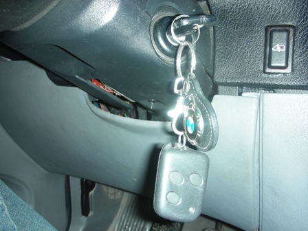

nuemus sia apdailos detale kuri yra po vairu, virsuje kairiame kampe rasite mases tvirtinimo taska, kur galesite pajungti obc "-".
Picture 282.jpg [ 64.59 KiB | Peržiūrėta 14590 kartus(ų) ]

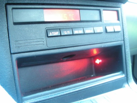

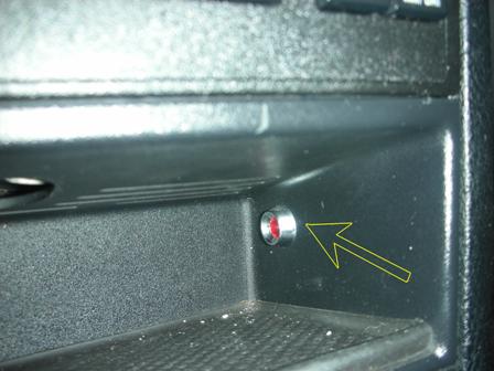

Apatineja lentyneleje itaisiau maza raudonos spalvos lempute,laidus apemiau nuo analog. laikrodzio kurie dabar neraikalingi.Dbar nakti jinai apsvieciama kartu su visa panele :)
Picture 286.JPG [ 25.88 KiB | Peržiūrėta 14497 kartus(ų) ]

DSCN0029.jpg [ 67.04 KiB | Peržiūrėta 14472 kartus(ų) ]

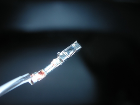

DSCN0017.jpg [ 24.69 KiB | Peržiūrėta 14458 kartus(ų) ]

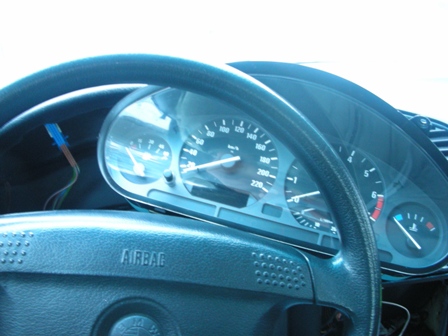

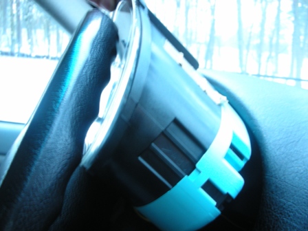

Dirbant reiks nuimti prietaisu skydeli.Tai cia idejau foto tiems kas yra dideli skeptikai ir netiki kad skydeli galima isimti nenuimant vairo. Cia trumpa instrukcija:
1.Atsukite du varztus kurie laiko prietaisu skydeli.
2.Tada uzkiskite "minusini" atsuktuva ir po truputi linktelkite i virsu. Istraukite su rankomis skydeli iki tiek kiek parodyta nuotaukoje.
3.Uzkise ranka atjunkite kontaktus, ju yra trys.
4.Truputi pasukdami vaira pobiski traukite skydeli i desni sona.
DSCN0023.jpg [ 64.31 KiB | Peržiūrėta 14520 kartus(ų) ]
DSCN0024.jpg [ 69.02 KiB | Peržiūrėta 14544 kartus(ų) ]
DSCN0015.jpg [ 19.89 KiB | Peržiūrėta 14491 kartus(ų) ]
