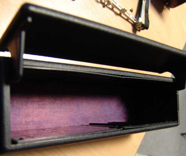

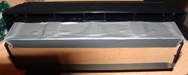

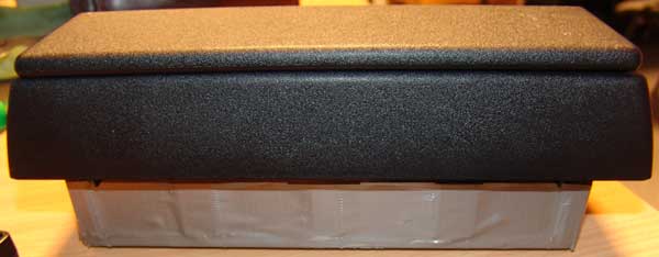

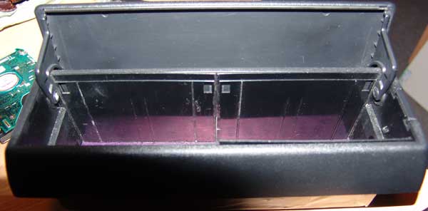

pabandysiu paaiskinti kaip is kaseciu deklo pasidariau ~21cm ilgio*~5cm plocio*~6cm aukscio daiktadeze prie rankinio po porankiu.
Reikalingi irankiai:
1. astrus peilis arba kaltas
2. ispjautas kartono gabalas pagal matmenis: 21,3cm ilgis * 5,7cm plotis * 0,65cm storis (as panaudojau grindu dangos plokstes gabala)
3. lipni juosta (kadangi turejau tai naudojau santechnine plesoma, bet ji brangi)
4. dazu arba markerio.
Turetu gautis rezultatas: (galima tikrai kruopsciau ir graziau pasidaryti, nei padaryta pas mane) :oops:
Failo aprašymas: Daiktadeze is vidaus

Failo aprašymas: Daiktadeze is isores
DSC04043ok.jpg [ 14.62 KiB | Peržiūrėta 14562 kartus(ų) ]

Darbo eiga:
Pagrindine problema ispjauti kartono ar medzio plokste, kuri nebutu per didele (nes neikisi/nebeistrauksi deklo), per maza (neuzsifiksuos), tam daviau tikslius +- matmenis, plokste turi uzsifiksuoti tarp soniniu fiksatoriu pacioje apacioje.
Deklo sonu perdarymas: isemus kaseciu laikiklius (issokus kasetei, traukiame su jega i virsu, arba paspaudus is apacios - jeigu ir lus kas tai galutiniam rezultatui tu daliu nereikes :-)). Sektoriai jungiasi tarpusavyje begiukais, viena puse su skylutemis, kita beveik pilna. is sonu padaliname 1 kasetes dekliuko korpusa i 2 dalis ir nuvalome graziai sonus, bet paliekame centre esancius griovelius/iskilimus (jais fiksuosis prie sono). idejus kartono/medzio plokste atmatuojame kasetes dekliuko ilgi ir nupjauname dali is apacios (dekliukai bus per ilgi, priklausomai nuo plokstes storio gali skirtis kiek reikia sutrumpinti). Paruostas sieneles uzfiksuojame is sonu.
Nudazome kartono/medzio plokste, surenkame viska ir apklijuojame is isorines puses pvz. lipnia juosta (kad pasalinti visus tarpelius ir sutvirtintume deklo korpusa).
Salone taip pat apklijuojame pagrinda su lipnia juosta, kad nesirinktu dulkes ir siuksles is apacios ir is virsaus (pagrindas yra su dideliais tarpais, juos uzdengs plokste, bet del visa ko geriau apklijuoti papildomai).
Idedame ir dziaugiames naudingu daiktu!

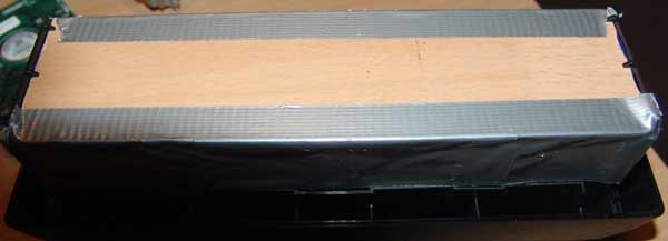

Dar kelios foto:
Failo aprašymas: Apacia
DSC04039ok.jpg [ 13.51 KiB | Peržiūrėta 14553 kartus(ų) ]
Failo aprašymas: apacia, matosi kur fiksuojasi plokste
DSC04040ok.jpg [ 9.73 KiB | Peržiūrėta 14559 kartus(ų) ]
Failo aprašymas: vidus (dar neisbaigtas - nepasalinti visi sonu iskilimai).
DSC04042ok.jpg [ 21.81 KiB | Peržiūrėta 14562 kartus(ų) ]

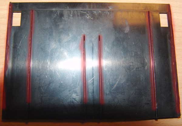

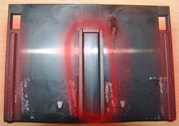

Foto kaip reikia perdaryti kaseciu laikiklius, kad tiktu sonams:
Failo aprašymas: Sitoje puseje reikia visiskai pilnai nupjauti iskilimus - tai bus vidines daiktadezes sieneles.
DSC04048ok.jpg [ 20.92 KiB | Peržiūrėta 14598 kartus(ų) ]
Failo aprašymas: Situo laikikliu/grioveliais kaseciu dekliukas tvirtinasi sonuose. ju nupjauti negalima!

Taip va isimami/istatomi sonai:
raudona rodykle - isimimo kryptis,
zalia idejimo kryptis, tvarkingai isistato i griovelius ir uzsifiksuoja ties virsutine dalimi.
Melynai pazymeta dalis, kuria reikia sutrumpinti. (mano detales ilgis ~7.4+-0.2cm)
