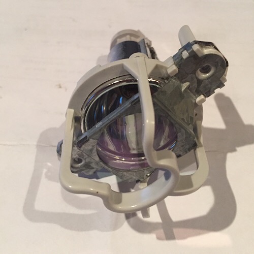

Sveiki, parašysiu kaip nesumokėt 44€ už oem 63112179077 gabaritinę lemputę, kuri kainuoja 3€.
Auto E90lci su Valeo halogenais priekyje, ZKW (63117161444) manau panašiai. Gabaritai (žiedai) perdega nedažnai, tačiau lemputė nepigi ir tik originali. Kainos svyruoja nuo 35€ (GTV) iki 44€ (Krasta). Internete kažkiek info yra, bet čia bus info patikrinta, su kodais dalių.

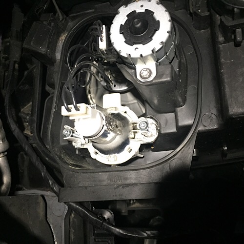

1) Įrankiai: rato nuėmimui ką turit, 8 ir 10 galvutė posparnio nuėmimui ir Torx 15 lemputės nuėmimui.
2) Nuimam ratą ir priekinį posparnį, gaunam super patogų priėjimą.
3) Nuimam lempos dangtelį (didesnis, į auto vidų), atjungiam ir atsukam lemputę su T15.
4) Nupjaunam, nukrapštom fiksatoriukus du iš šonų, ištraukiam lizdą lemputės, pakeičiam lemputę 10w BA9S cokoliu (radau Philips, įdėjau Bosch).
5) Surenkam viską atgal, fiksatoriukų vietoje šiek tiek klijų (hermetiko) reikia dadėt.
Failo aprašymas: Lemputė Valeo žibintui 63112179077

Failo aprašymas: Vaizdas nuėmus posparnį, dešinė pusė
AF99C4E5-CED8-44A4-901A-0C70602E27E9.jpeg [ 77.41 KiB | Peržiūrėta 12107 kartus(ų) ]
