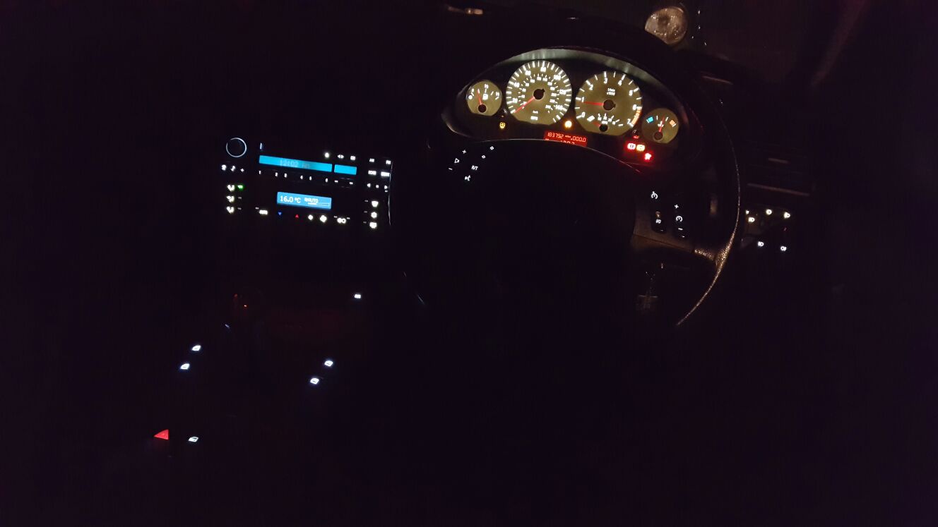

Na ka spidometras perlituotas,atejo laikas radijai.
Kadangi elektriktros dali nesigaudau prasau jusu pagalbos.Lituosiu 3mm led suprantu kad ilgesne kojale tai + o trumpesne -.
Bet vat paaskinkit kas man kaip ant mikroschemos zimima + ir - led litavimo vietoj.
ačiū

O cia imesiu kas man gavos Radija ir kondiske reiks perlituoti i raudona spalva nes ilitavus baltos spalvos led ekraniukai daugiau i melsvuma nesa.
Ir dar 1 problema kai pasidarai apsvietimo galinguma ant min tai radijos apsvietimas antiek sumazeja kad dienos metu nelabai kas ir matosi idejus mage su originaliu apsvietimu viskas ok gal cia viskas del sviesos filtro nes vietoj oranzzinio dejau paprasta balto lapo gabaliuka.
IMG-20160502-WA0019.jpg [ 44.26 KiB | Peržiūrėta 21584 kartus(ų) ]
