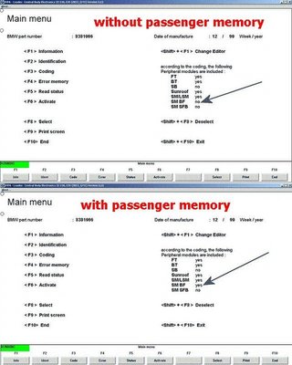

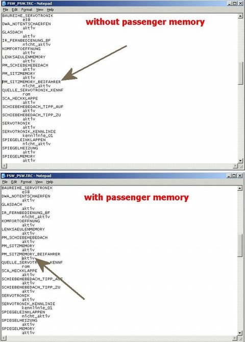

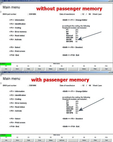

a. Pasirenkam automobilio modelį
b. Pasirenkam modulio kodą, kuri nuskaitėm (prilimenat prašiau įsiminti).
c. Paspaudžiam BROWSE
d. Pasirenkam Load FSW_PSW.TRC
Dabar randam mum reikiama opcija ir ja aktyvuojam pasirėkdami enabled.
Dabar paspaudžiam Export FSW/PSW ir pasirenkam Export FSW_PSW.MAN. Ką mes dabar padarėm? Mes modifikavom nuskaityta iš bloko failą. Dabar mums reikes įtraukt šita failą atgal i bloką.
