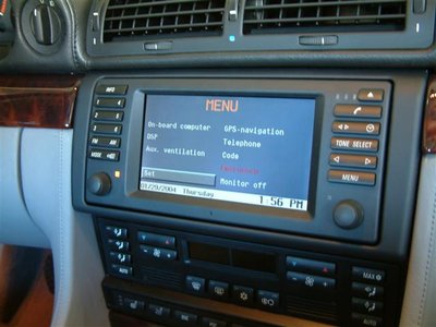

Failo aprašymas: paveikslelius imiau is interneto. taip atrode mano senas meniu.
e39.JPG [ 39.2 KiB | Peržiūrėta 14731 kartus(ų) ]

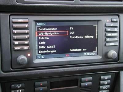

Failo aprašymas: Taip atrodo naujas meniu, taip pat atsirado ir bmw logo, kurio nebuvo.
e39kk.JPG [ 63.1 KiB | Peržiūrėta 14731 kartus(ų) ]
