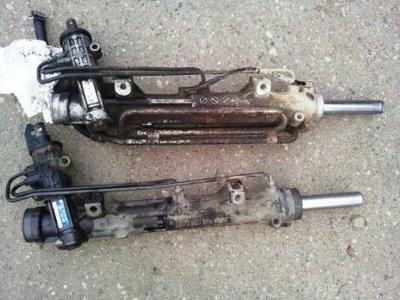

Sveiki, norėjau trumpai pasidalinti įspudžiais patirtais keičiant barškančią vairo kolonėlę. Taigi, nusipirkau dėvėtą už 250 lt nuo E46, pasirodė, kad ji taip pat klibanti ir žiauriai per visus galus leidžianti. Aišku pardavėjas stūmė ragą (pamoka, kad pirkti daiktus iš degalinės neapsimoka). Viena ausim girdėjau, kad tinka nuo E36, tačiau kolonėlių meistrai kategoriškai teigė, kad jos skiriasi. Na skelbime radau ardomą E36, naturoj palyginau kolonėles, visi ilgiai atitinka, viskas ok. Mažų skirtumų turi, tačiau realiai viskas tinka, vienintelis esminis skirtumas yra, kad traukės guma (gofra) pas E36 yra mažesnio diametro - apie 5 mm. Dėl to reiktų keisti gumas nuo E36, tačiau kolkas užtempiau su dirželiais ir laiko neblogai. Kolonėlę gavau už 120 Lt. Jokių skirtumų vairuojant nepajutau. Nei bilda, nei leidžia skystį. Siūlau ir kitiems netaškyti pinigėlių be reikalo.
Failo aprašymas: vairo koloneliu skirtumai
20140406_185929.jpg [ 39.11 KiB | Peržiūrėta 9753 kartus(ų) ]
Tas gyvatukas nusiima.

Keiciau ir as, viskas tiko, tik nustebino tai, kad pas mane originaliai buvo ideta E36 vairo kryzme. Teko pavargt truputi kol pritaikem E46 kryzme nes pas mane ant slicu buvo dantukas papildomas iskiles, o pas E46 nera. O apsaugins gumos tai gerokai per dideles, todel sudejau nuo E36. Viskas veikia kuo puikiausiai, pagaliau dingo barskesys (itariu, kad barskejo vairo kryzme o ne kolonele) :D
