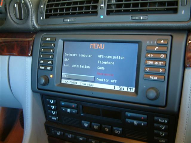

Failo aprašymas: paveikslelius imiau is interneto. taip atrode mano senas meniu.

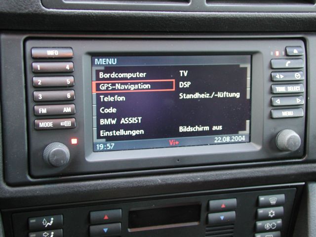

Failo aprašymas: Taip atrodo naujas meniu, taip pat atsirado ir bmw logo, kurio nebuvo.
