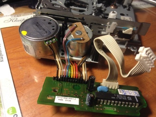

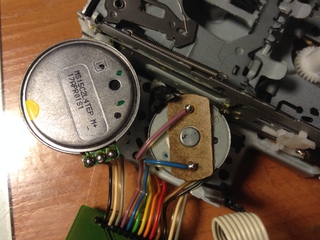

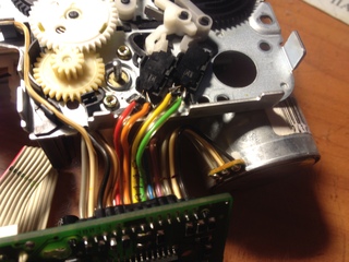

Sveiki, pasidariau as AUX IN, groja puikiai, pasidares taip kad kasetnikas galvoja, kad yra kasete ideta, bet kai tyliai klausai muzikos labai nervuoja tas varikliuku garsas. Gal kas gali pasakyti kurios laidus sujungti nukirpus visus laidus? Dekui

StandartinėParašytas: 24 Lap 2013, 22:40
2011.08.27
150
F10 535i N55 '10
Ex E39 520i M52TU 98'
Ex E36 316 M43 94'
Burbulinas, prisegiau aprasyma anglu k. Pats artimiausiu metu bandysiu jungt pagal schema

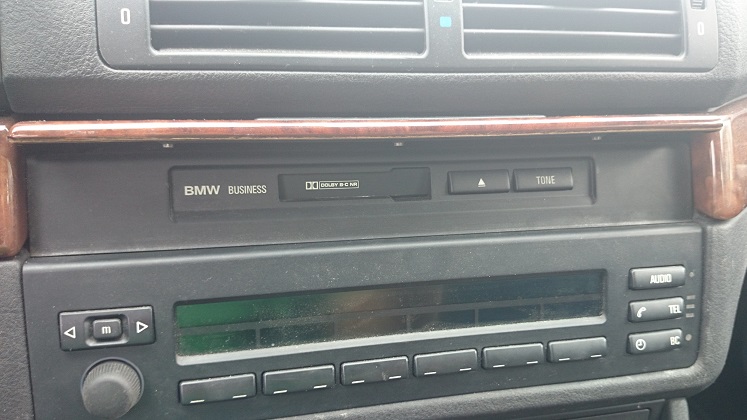

bet kaip del paprastu, E39 cd, kurios turi tik cd changerio jungti, kaip I jas ilituot aux isejima, niekur jokios info nera, tik vienas varijantas, tai ant cd changerio jungites, ant 8,9,10 pinu prilutuot GND,Left,right laidus bet, kad veiktu reike turet komplektacijoje changeri kaip supratau o pas manes jo nera, todel tai atkrenta. Yra pirkt visokiu adabteriu brangiu :) ar interfeisu kur I changerio vieta kisasi ten blokeliai ir t.t ir tada jau magas supranta ji o ir isejimas I aux gaunasi :) bet taip pat jie truputi kainuoja :) norejau paklaust pigiausio varianto, tiesiog paemus paprasta aux laida, nupjovus ir atverus tuos 3 laidukus prilituot ant mikroschemos, kad grotu ar tarkim ikisus cd, kad suprastu magas ir gautu 2 signalus is cd is aux laido tokiu atveju galima irasyt cd su daina kuri negroja tiesiog laikas eina ir viskas tada per aux grotu puikiai, taip daro C vectrom ir signumam teko ir pacem daryt :) arba tiesiog sugadinant funkcija cd, kad grotu aux prilituotais laidais nes man magas bardacioke gules vistiek tai dzin tas cd :) svarbus aux isejimas. help labia aktualu man sitas o pirkt kita kasetini, tai kainuoja tiek pat kiek interfeisas su fyske I mano maga, bet klausimas ir tai ar veiktu nes pas mane matot kiek kontaktu changerio vietoje.
stai mano mage:

sveiki forumieciai. reikia is jusu nusimananciu pagalbos, tai va reikalas toks, palei visa surinkta info pasidariau sau aux isejima ir viskas butu tvarkoj jei nemestu tape error, o meta del to kad viduje yra mehanizmas kazkur uzluzes, istraukiau uzstrigusia kasete, istraukiau vidurius bet vistiek pasirinkus kad grotu magas pajungineja viduj ir ismeta tape error ir persijungia i radija. pries tai aprasymuose perskaiciau kad galima kazkokius laidukus atjungt ir kazkokius sujungt kartu. Pas mane yra 4:3 navigacija. pries tai buvusiuose zinutes gal foto toks pat mechanizmas ir pas mane, jei kazko truksta parasykit jei ka foto ikelsiu http://img696.imageshack.us/img696/7425/rds22.jpg

Sveiki pasidariau ir pagal studenta ir pagal kicker t ant to pacio mago du isejimus tai abu veikia vienodai gerai kasetes to mechanizmo neisiminejau tik nukirpau visus laidus o raudona ir ruda tik tarpusavi sujungiau tikrai nebrangu ir dziugina. viena isejima padariau prieki kur ir kiti daro ant to dangtelio o kita gale nuo kurio nuvesiu laida kur man bus patogu ir nesimatys perdaug
