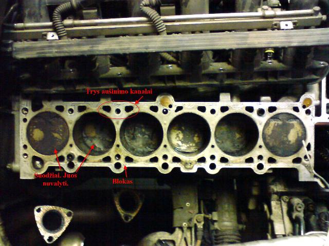

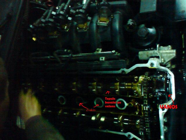

Keletas foto.
Failo aprašymas: Apnašos ant stumoklių galvų. Čia jų dar nedaug. Kas su dujomis važinėja, būna storas sluoksnis.

Failo aprašymas: Galva
DSC00050.JPG [ 47.69 KiB | Peržiūrėta 26783 kartus(ų) ]
DSC00051.JPG [ 64.06 KiB | Peržiūrėta 26801 kartus(ų) ]

Ten kur pazymejai nuotraukoje "trys ausinimo kanalai" tai du tie soniniai kiausio formos yra vandens kanalai, o tas apvalus per viduri ten ne kanalas, o galvos varztas ten sukasi ;)

Na ok :) Žodžiu, skylių skaičius nevienodas galvose. :lol: :lol: Tada dar blogiau aušinimo požiūriu. Bet ačiu už pastabas.
