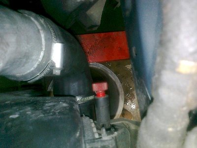

1.Isleidziame is sistemos antifriza. Tam tikslui atsukame desineje radiatoriaus puseje esanti raudona kraniuka. Galima uzmauti slangute ir kur nors pro buferi ar pro apacia issivesti patogiam antifrizo isbegimui, bet kadangi pas mane nebuvo variklio apsaugos tai man nieks netrukde, todel kisau po kraniuku kibira (galima ir zemesni bet talpu inda, nes isbega bent 3litrai tai tikrai). :mrgreen:

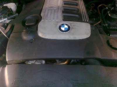

2. Nuimame priekine apsauga (prisukta timis sesiakampiais varztais su i vidu issistatancia gavute M6x20), numauname kaireje puseje esanti oro paemimo kanala.

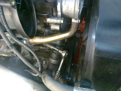

3. Su ta pacia galvute, kuria naudojome apsaugai nuimti, atsukame du varztus, kurie laiko zarna, orui i turbina nukreipti, prisukta prie oro srauto matuokles. Apatinis varztas gan nepatogioje vietoje, jam atsukti pasinaudojau prailgintoja ir reples (matosi nuotraukoje).
Failo aprašymas: Antifrizo nuleidimo kraniukas
kraniukas.jpg [ 58.22 KiB | Peržiūrėta 21726 kartus(ų) ]
Failo aprašymas: Priekine apsauga
Priekine apsauga.jpg [ 61.53 KiB | Peržiūrėta 21713 kartus(ų) ]

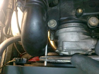

4. Nuimame nuo AGR voztuvo zarna, kuri eina i intercooleri. Ji trukdo atsukti varzta laikanti plastmasine "zarna", einancia is termostato. Dar vienas varztas yra salia tepalo filtro. Abu varztai atsukami su 10mm galvute. Zarnai nuo AGR nuimti reikes 7 ar 8mm galvutes. P.s.: salia pirmojo varzto nuotraukoje apibraukiau plastmasini varzta sistemos nuorinimui.
5. Griztame prie kaires puses, po geltonu vamzdeliu matome 4-iais 10mm varztais prisukta termostata. Visus 4 varztus gan nesunkiai atsukau pasinaudojes trumpesni prailgintoja. Zarnos prie termostato siek tiek buvo prikepuios todel jas nuimti reikejo daugiau jegos ir plataus atsuktuvo prajudinimui.
6. Viska darant atvirksciai gauname visko surinkima. :lol:
termostato atsukimas.jpg [ 72.22 KiB | Peržiūrėta 21753 kartus(ų) ]

Viska surinkus atgal uzpildome sistema antifrizu per issipletimo bakeli. Pripildzius uzvediziau masina ir palikes atsukta issipletimo bakeli palaukiau kokias 3-4 min. nusiorinti. Po to uzsukau dar siek tiek palaukiau ir atsukau jau mineta nuorinimo varzta. Siek tiek pasnypste ir pradejo teket skystis tada uzsukau. Kaip ir viskas. :)

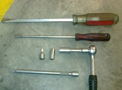

Dar prisegu nepatogaus oro srauto matuokles varzto atsukimo sprendima ir kaip atrode naudojamu irankiu komplektukas.
Sekmes tiem kas planuoja pasikeisti termostata ir tikiuosi mano aprasymas bus jum naudingas. :wink:
nepatogus varztas.jpg [ 66.42 KiB | Peržiūrėta 21735 kartus(ų) ]
irankiai.jpg [ 48.2 KiB | Peržiūrėta 21693 kartus(ų) ]
