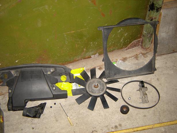

Darbas yra nesudetingas viskas uzima apie 1-2val, dabar gal ir per 30min apsisukciau. :lol:
Sitam darbui mums reikes:
1. E36 auto
2. Dirzeliai + itempejai, jei yra subyreje.
3. 13, 16, 32 rakto, "lomiko", kryzminis atsuktuvas.
4. Gera nuotaika.[/img]
bmw1.jpg [ 95.6 KiB | Peržiūrėta 16691 kartus(ų) ]

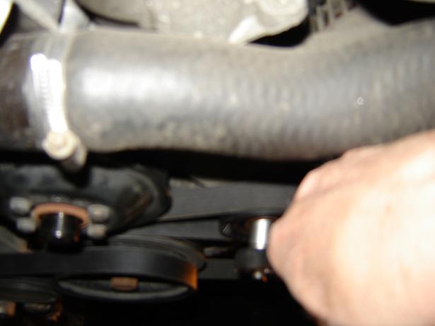

Pirma - nuimam apsaugine plastmase, atsukam ir nuimam termomova su difuzoriu. (termomova yra su priesingu sregiu neapsigaukit)
Antra - lendam i duobe ir atsukam A/C itempeja, trys varztai.
bmw3.jpg [ 71.76 KiB | Peržiūrėta 16682 kartus(ų) ]

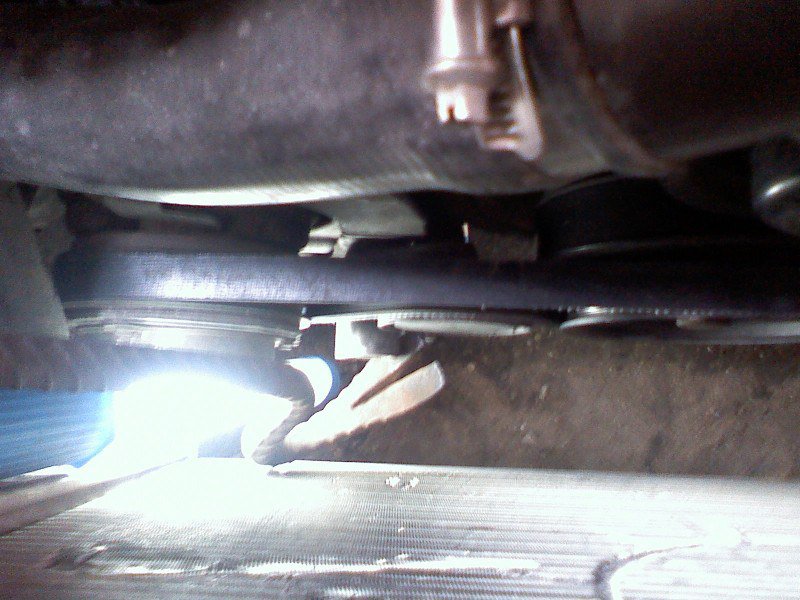

Ketvirta - imame gen. itempeja ir ji prisukame i vieta, prisukus jis tada ima amortizuoti t.y. vazineti aukstyn zemyn, tada dedame dirza.
bmw7.jpg [ 33.41 KiB | Peržiūrėta 16675 kartus(ų) ]

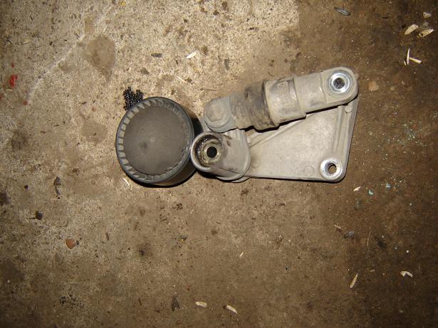

Abu dirzai kainavo 65lt, itempejo nepirkau, jo kaina apie 70lt. Apziurejau savo itempeja, ir nuspredziau nekeisti, isploviau su zibalu ir sutepiau su tankiniu salidolu dabar viskas ok, o jei ir pradetu zirsti nusipirksiu nauja ir pasikeisiu - darbo nebus daug. :D
Cia tas itempejas - guoliukas. Jis pas mane be dangtelio buvo pilna siuksliu buvo delto ir cirske.

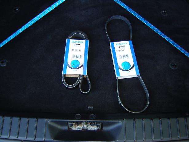

dirzeliai
bmw9.jpg [ 45.56 KiB | Peržiūrėta 16575 kartus(ų) ]

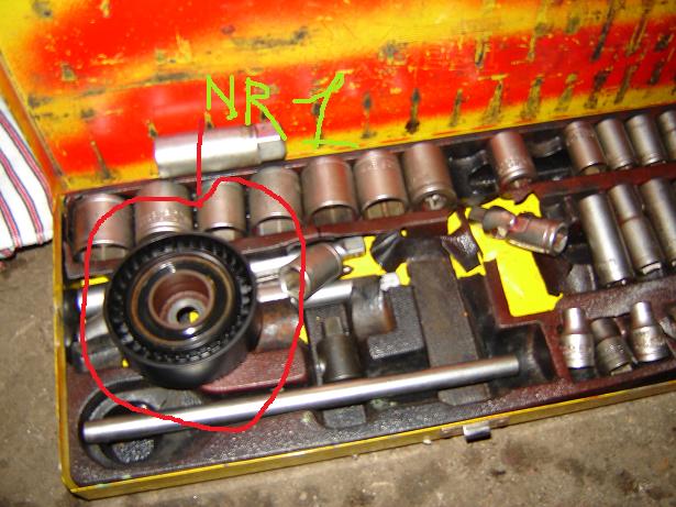

Tai va apturejau nuotiki vakar, bevaziuojant autostrada KLP-KNS pameciau itempejo guoli Nr1 zr. Foto. :oops:
Geriau pirkite nauja ir nepagailekite pinigu.
Man baigesi viskas laimingai, per 1.5h gavome nauja ir pasikeiteme vietoje. =D>
Suma 70lt - guolis kainavo 54LT su nuolaida, na ir uz atvezima like lt. Nuo KLP buvom nuvazeve 30km.
Isbandyta ir isitikinta, kad guolius reik pirkti - keisti tik naujais.

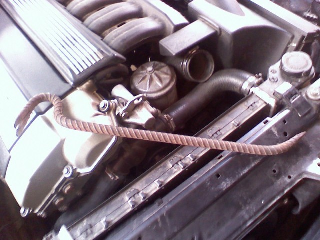

StandartinėParašytas: 13 Lie 2008, 22:31

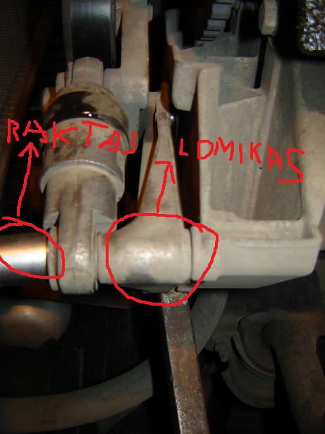

cia tiems kas duobes neturi. stebuklingasis irankis ir variantas kaip itempeja atlaisvinti :) kokybe nekokia gavos, nebuvo kada terliotis, bet eis suprasti :)
071108194016 [640x480].jpg [ 109.84 KiB | Peržiūrėta 14333 kartus(ų) ]
071108194052 [800x600].jpg [ 118.96 KiB | Peržiūrėta 14309 kartus(ų) ]
