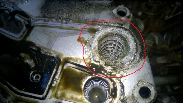

Nusprendžiau sukurti temą, nes į mane kreipės keli žmonės privačiai su klausimais, kodėl jiems pilna tepalo aušinimo skystyje. Bėdos visiems buvo tos pačios tepalo aušinintuvo korozija. Aprašysiu keitimo eigą E39 automobiliui tepalo aušintuvo. Prisegu žemiau nuotrauką dėl kurios problemos dažnai būna ši problema.
Failo aprašymas: Apibrėžta raudonai yra būtent ši vieta kaltininkas, kodėl tepalas atsiranda aušinimo sistemoje

Taip pat gali būti ir tarpinės kaltos, kurias keičiant tepalo aušintuvą pasikeičiau prie to pačio. Jos pažymėtos nr. 8 ir nr. 11 šioje nuorodoje https://www.bmwautodalys.lt/lt/kataloga ... 59/0/0/0/0 pirkau tarpines iš šios nuorodos. Tepalą aušintuvą naują su visu tepalo filtro korpusu pirkau per skelbimus už 20eur
