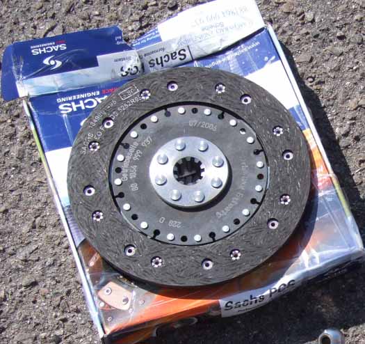

prisegu savo sankaba
bet lyginant su kitom performance pas mane nera spyruokliu
gal kas galit paaiskinti kas per reikalas?

Bullit rašė:
prie to paties
Nera spyruokliu, nes pas tave 'dviejumasiusmagratisble', nekenciu.
Geriau ieskok smagracio nuo 320i E36 (kai kurie modeliai turejo normalia sankaba).
tada uzsakyk 'keramika' - gali pasidaryti, gali nupirkti.
Tada i darba nevazinek su masina ir susidek lankus.
O toliau.. viskas 'sava vagaa....'

pas mane standartine buvo su spyruoklem
sita nestandartine sankaba tipo keramikine
o kuo yra blogis dvieju masiu smagratis? nors pas mane itariu to nera
