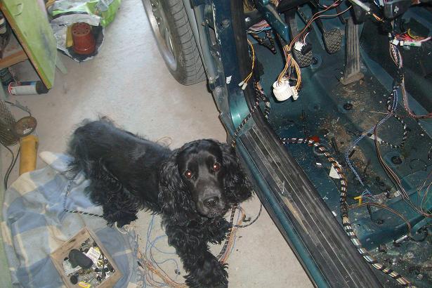

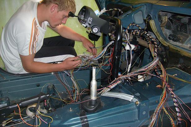

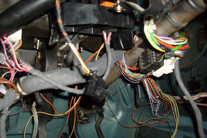

Keletas foto is elektros darbu eigos, vakare jau turesiu but baiges iskarpyti nereikalingus laidus ir ziuresiu ar viskas veike kas liko ir ar kuresi. :evil:
Va mano padejejas mechanikas pirmoi foto :lol: 8)

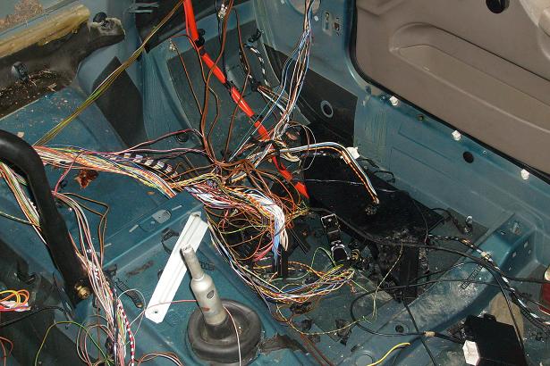

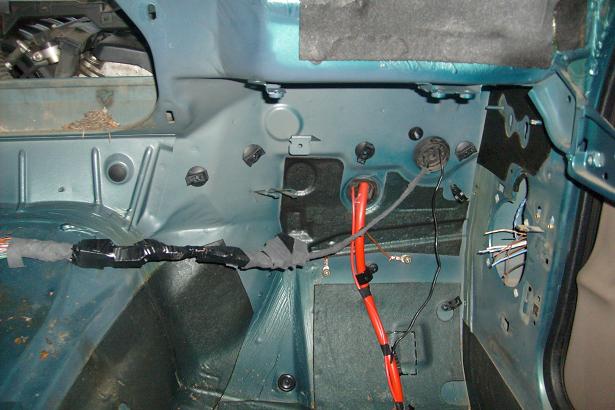

1000000 Laidynu geriau negali buti vakare tikekimes bus zymei maziau :twisted:

gali mest ta visa pravodke. pasilik kas ateina i spidometra. kad variklis veiktu i salona uztenka 3 laidu. zalias- degimas, juodas/geltonas-uzvedimas, zalias/violetinis- i kuro siurbli is reles. maitinima gali pasijungt nuo avarinio itampos isjungejo kuri statysi ant to raudono storo laido. bent jau taip tai as dariau.

pas E36 ir dar benzinini tikrai nera sudetinga intaliacija, manau nesunkiai ja islengvinsi/supaprastinsi.
pas mane is E46 330d pilnos pilnos komplektacijos liko tik keli laidai po panele ir butini galiniam stopas, kuro siurbliam ir pludem, nu dar aisku ABS davikviai- be ju nevaziuoja, nerodo spidometras ir apsukos tik iki 3000rpm :)

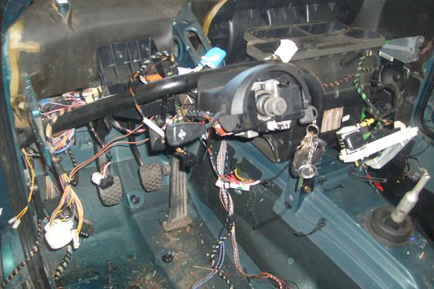

Kagi su provotke beveik baigta liko biskuty daugiau laidu posukiam,peciukui, sviesom ir t.t kam butina.
Pradejau izoliuoti laidusi ir baigesi izoliacija :D
Bmw buvo uzkurtas ir viskas kas reikia veikia =D>
Va keletas foto kaip atrodo iskarpyta.
Rytoj bus daugiau foto is izoliavimo ir tolimesniu darbu.

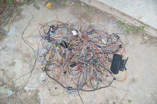

Failo aprašymas: Rastas turtas apie 6-7kg

jei ilgiau butum padirbejes, butu issemete daugiau. tie triju spalvu laidai atrodo nuo ABS. ar ABS paliksi?

Abs laidu nei vieno neliko, kiek savo galva sugebejau tiek ir ispjoviau cia kaip pirma syky tarp tiek laidu manau gerai, kaip junksis mases , degimo, uzkurimo ir visoki kitoki mygtukai tai dar apkarpysiu apziuresiu ka galima dar ismesti. :twisted:
