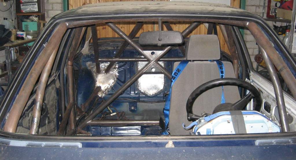

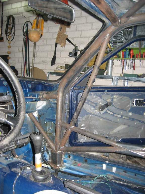

parsivariau savaja is "lankininku"

VĖJS rašė:
Linai, tavo zmonos chebra sportiniuose boliduose pradejo specializuotis? :)

Piktas_pinigas rašė:
:) na gal ne is lankininku... gal geriau juos vadinti lankdirbiais

PrakalejaS rašė:
mini klausimas: kiek mazdaug sveria KG tie sustiprinimai. +- nuo iki kiek prisideda svorio?
sako, kad apie 40 kg. nors man "vizualiai" daugiau atrodo

didzhej rašė:
3000 LT
visoje lietuvoje- cia toks susitarimas, jei gerai supratau
kad visi suprastu patikslinsiu, kad i sita suma ieina homologacija (dokumentai), bet neieina dazymas.

VĖJS rašė:
didzhej rašė:
3000 LT
Kodel butent tokia schema? shiaip pagal FIA kryzius uz nugaros nera privalomas..
Shiaip kiek iziuriu tai lankai labai tesingai sudeti, t.y. suremti i galinio balkio tvirtinimus ir i stakanus galinius.
Tik duryse kryzius kazkoks zemokas regis, ar chia specialiai taip?
Priekyje kryzius ant stakanu padarytas ar ne?
