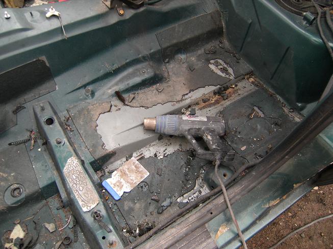

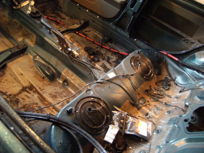

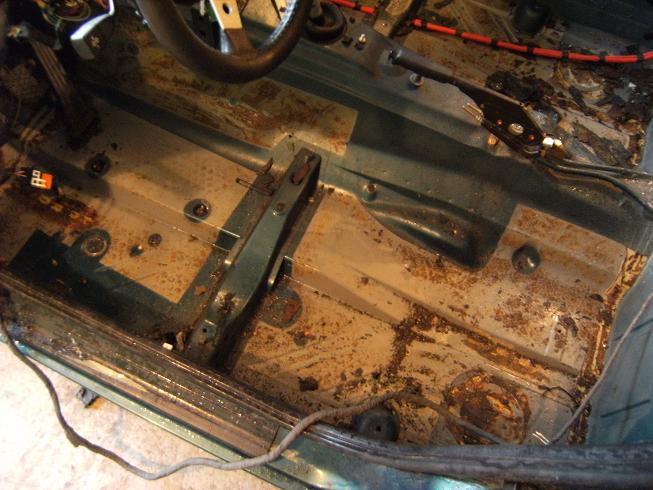

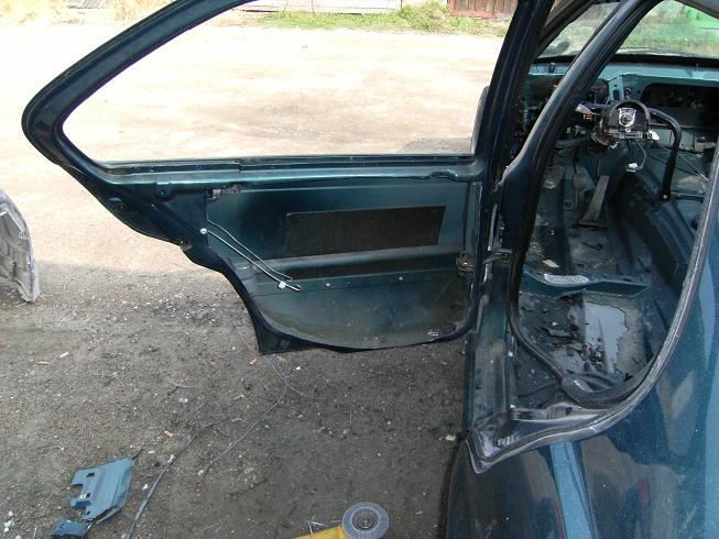

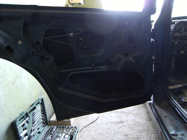

Sveiki =; , sendien padirbejus garaze buvo ispjaustytos abejos galines dureles ir is salono pasalintos smalos.
Yrankis buvo spakliuote ir fenas . luposi pasakiskai \:D/ 1h gera ir salonas baiktas tik liko kliju ant dugno manau atckiedoju nusivalys .
Ydesiu keleta foto is darbu 8) .

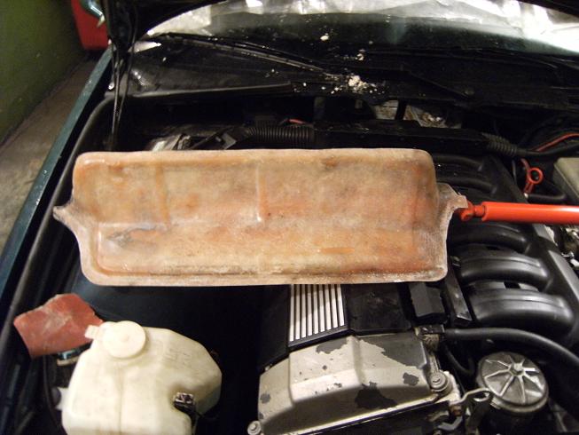

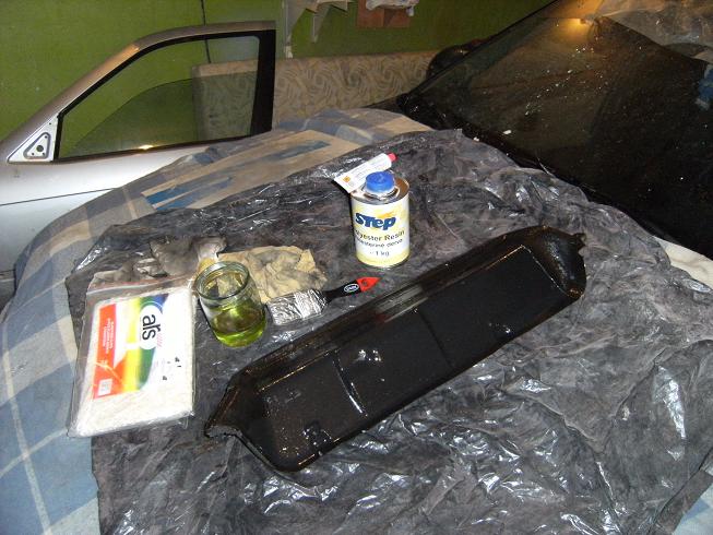

Snd nusipirkau dervos ir bandziau atcilieti detale kur stovi gale variklio kur dengia peciuka ji svere apie 1,5-3kg manau kiekvienas kg numesti nuo priekio .
Liejau pirma syki ir namu salygom grozio ten nereikia nesimato tos vietos ir praktika pasidariau :lol:
Palikau per naktele dziuti rytoj ymesiu foto kaip gavosi ar isvis gavosi.

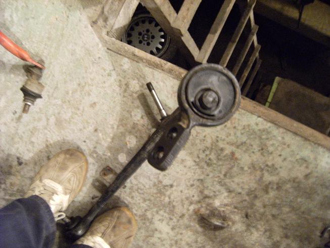

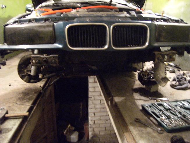

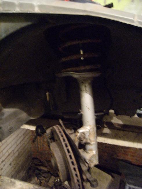

Darbai juda po truputi pirmyn , buvo nupirkti m3 slenblokai , naujos stabilizatoriaus gumos , sudetos kietesnes spyruokles .
Tai vakar pradejau darbus buvo viskas isimta ir vakare sudeta atgal tik liko ideti stabilizatoriu ir nuleisti ant ratu.
Keletas foto is darbu eigos ir kaip gavosi mano liejinys pirmasis ,numesta apie 2 kg nuo priekio. =D>

man atrodo kad ta skarda kad maziau nei 2kg sveria?!
StandartinėParašytas: 30 Spa 2009, 16:16
2008.06.02
651
ex >20 Bmw
2l D >280Ag ;)
jei nori numesti svori nuo priekio ismesk originalu buferi ir jo balki su amortikais! sutaupysi ne 2kg, o 20kg !
