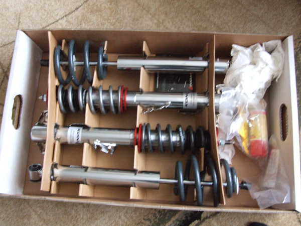

norisi suzeminti prieki esant koni koilams bet atsukus iki norimos padeties jau spyruokle laisva
ar tai didelis blogis juk masina vistiek nusileidzia ar reikia kitu spyruokliu?

Teorishkai reikia, bet jei nuo tramplynu neshokinesi tai nieko baisaus neturetu buti. Pas tave po dvi spyruokles stovi?

kaip suprast dvi
ant koilu viena
DSCF5204-re.jpg [ 106.67 KiB | Peržiūrėta 7805 kartus(ų) ]

jei nebutu laisva tai negaletum suzemint !

jo bet ka daryti
ta raudona saiba leisti kad ir spyruokle neisitempia?
