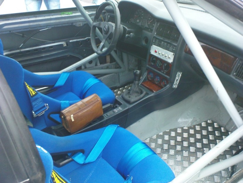

O čia viena iš naujų coupe. Tik ratai dar ne raliui skirti.
DSC002611.JPG [ 99.88 KiB | Peržiūrėta 9200 kartus(ų) ]
DSC002600.JPG [ 101.74 KiB | Peržiūrėta 9204 kartus(ų) ]
DSC002599.JPG [ 109.66 KiB | Peržiūrėta 9199 kartus(ų) ]

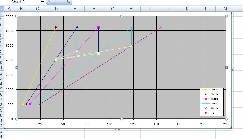

Max greitis:
I-as 52,9
II-as 78,7
III-ias 106,9
IV-as 132,5
V-as 155,1
Nu va, paprasta.

cia prie kiek apsuku?
ir kokie ratai?
StandartinėParašytas: 24 Bal 2008, 16:23
2529
205/50R15
max rpm 6250 (jungimas)
4,45
ir 5'a pavara 1:1

StandartinėParašytas: 24 Bal 2008, 17:31
2529
Perdavimai mano 320is'o gr.dezes is Italijos (pagal juos skaiciavimai)
esme, 5'a pavara tiesiogine, nes duotu metu kalbame apie max.speed.
gra.jpg [ 72.12 KiB | Peržiūrėta 8856 kartus(ų) ]
