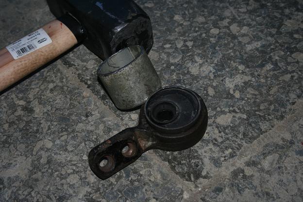

Beje, sailentblokai ne nuo E30, o nuo E36 M3. Ant E30 M3 lygtais buvo standartiniai.

tikrai zinau kad E30 m3 turi tokius kaip nuotraukoj parodyta nes pats keiciau ne vienus, ir dar dejau standarto grupes masinom nes jiem neleisdavo nestandartiniu detaliu .
