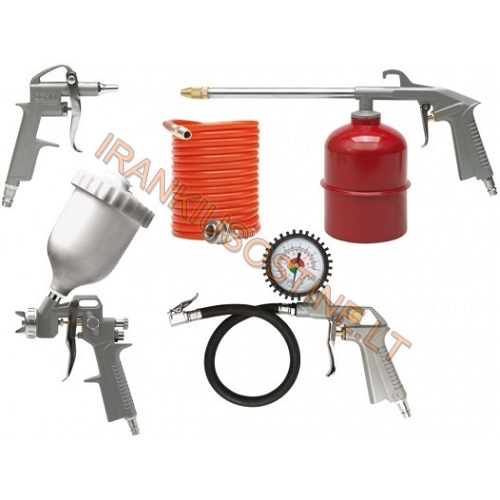

ne, yra spec indai kopresoriui. nu kaip pulikas, tik jis su ilgu vamzdziu, kad visur prieit eitu. prisipildai inda industrinio, ir duodi po slegiu :) ir nereik ten jokiu chemiju vandens pagrindu nuo kuriu paskui buna visko pasitaiko :)
Rap is cool.
StandartinėParašytas: 23 Geg 2016, 14:41
2009.04.06
1098
E36. daug
E93
mazdaug kaip tas raudonas, tik cia maziuku snapu dar :)
ak04.jpg [ 83.44 KiB | Peržiūrėta 18264 kartus(ų) ]

turiu ta inda pora kartu pazaidziau ir padejau,nesamone bent jau man,niekas geriau neisplauna nei vanduo po auksto spaudimu su gera chemija.

gal netinkama chemija pasirinkai.
as naudoju toki http://www.wurth.lt/lt/preke/5017 .
Dar geresnis yra sis http://www.wurth.lt/lt/preke/4856, tik brangesnis.
Nezinau kokio dar ten didesnio spaudimo reikia, paprasciausias komprikas 8 bar pucia :)
Nu bent man taip nieks nenuplauna kaip as pats sau su siom priemonem. Kaina gal ir panasi gaunasi, bet vandens nera.
CHEAP variantas yra pilti skiedikli. plauna irgi neblogai bet balina visus agregatus konkreciai. Kokiam karteriui nuplaut ar dezei tai tinka ir taip
