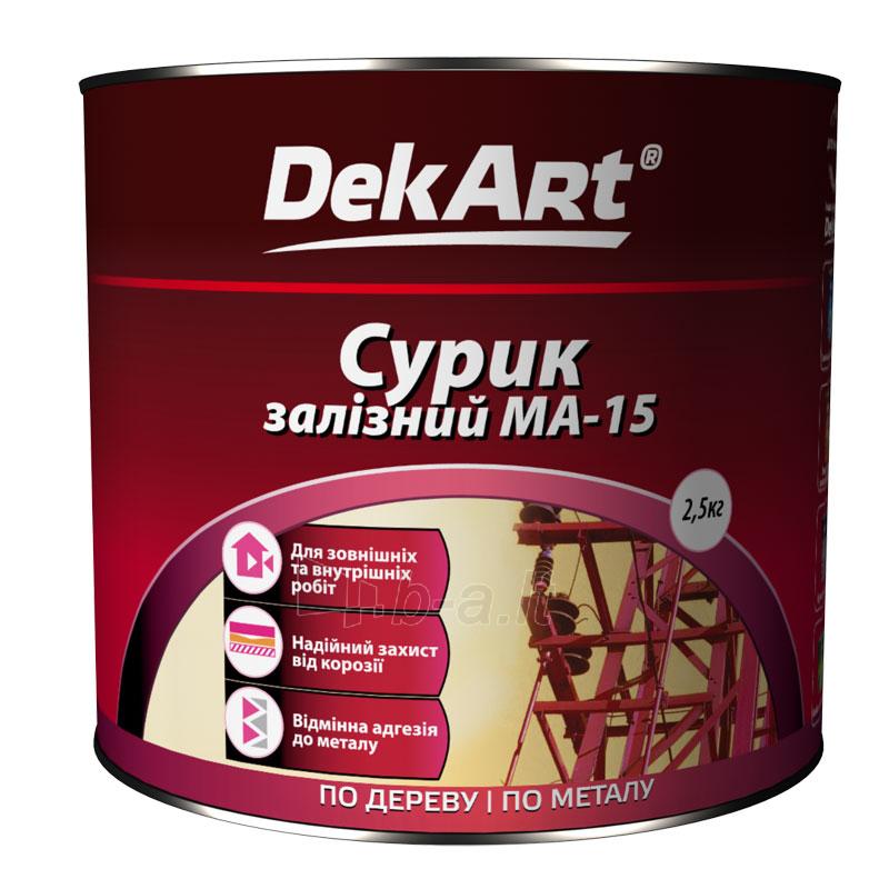

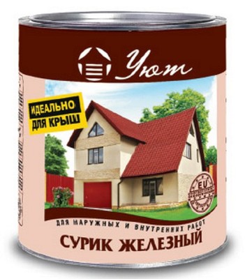

Bręsta reikalas perdažyti metalinį garažą, tad noriu pasidomėti, gal kas esate su "Suriku" dengę metalines konstrukcijas ir galit pasidalinti patirtimi kaip jis realiai laiko?
Ar jis papildomai turi būti uždažomas kokiu nors dar gruntu ir dažais?
Ar galima nudažyt vien juo ir tikėtis, kad ta danga bus ilgalaikiai atspari klimato veiksniams?
Turimi suriko milteliai iš sovietų laikų užsilikę.. :mrgreen:
Kiek teko atrasti info, tai sovietmečiu jo būdavo arba švino pagrindu arba geležies pagrindu pagaminto. Tad kyla dar vienas klausimas pagal ką nustatyti kokiu pagrindu pagaminti yra turimi miltai? Nes tie švininiai buvo uždrausti dėl keliamo pavojaus sveikatai.
Internetas rodo, kad geležinio Suriko galima jo įsigyti ir šiais laikais šios medžiagos, bet informacijos nėra labai daug :-k

įdėk į miltelius magnetą :D

Kažin ar tuose miltuose esančius geležies oksidus magnetas trauks :mrgreen:
Gaila nėra forume chemikų kampelio, patartų gal ką :D

Jei nuo sovietinių laikų, tai 100 procentų bus švino surikas. (O4Pb3)
Patarčiau utilizuot. Labai gera antikorozinė medžiaga, skiedžiami milteliai su pokostu arba natūralia alyva iki vientisos masės, tinkančios gruntavimui. Džiūsta ilgai, net geromis salygomis.
Su aliuminio pudra - sprogus. Nuodingas ir su stipriai ilgalaikiu poveikiu.
Vitražistai po šiai dienai naudoja, bet čia kita sritis.
Nusipirk gerų vokiškų antikorozinių dažų ir viskas. Bet tai juk kainuoja.
Aišku gali [CENZŪRA] ir su suriku. Vaikų žiūrėk arti, kad nebūtų, nei savų, nei tuo labiau svetimų. Ir nestovėt su moterimis gali, kurį laiką, bet praeis. Pigiau už tai.
Citata iš rastų saugos duomenų lapų:
"Stiprus pavojus, medžiagai patekus į organizmą per odą, įkvėpus arba prarijus. Trumpalaikio poveikio rezultatas: alavo druskos paveikia placentą, gali užmušti embrionus ir fetorionus. Mutageniniai efektai gyvūnijai. Sukelia galvos skausmus, pykinimą, vėmimą. Ilgalaikio poveikio įtaka: pakartotinis ar ilgas kontaktas su medžiaga paveikia kraujotaką, nervų bei virškinimo sistemas. Stabdo hemoglobino sintezę, sukeldamas anemiją. Galimi paralyžiai, encefalopatija. Sukelia sąnarių, raumenų, pilvo, galvos skausmus, vidurių užkietėjimą, pykinimą, vėmimą, diarėją. Atsiranda mėlyna linija ant dantenų, metalo skonis burnoje. Sutrinka orientacija, gali ištikti koma, mirtis.
Patekus į dirvožemį, medžiaga nepasklinda gruntiniuose vandenyse. Galima medžiagos bioakumuliacija iki tam tikro laipsnio.
Stabilumas ir cheminis aktyvumas Normaliomis sąlygomis stabilus. Vengtini ugnis ir nesuderinamos medžiagos: aliuminio milteliai, fluoras su glicerolio ir oksidų mišiniu, natris, peroksiskruzdžių rūgštis, dichlorometilsilanas, vandenilio sulfidai ir sieros trioksidai. Įkaitus iki skaidymosi, išsiskiria toksiški metalų dūmai. "
Sėkmės

Lengvai randama info iš neto + ironiškos pastabos? Koks tokio atsakymo tikslas?
Metalo oksidų pagrindu gaminto iki dabar dar galima prekyboje rasti. Gamina net Europos sąjungos šalys.. Ir ar nebus dar mažiau besąs kenksmingas nei tie ale giriami vokietiniai dažai :)Todėl ir klausiu KAIP atskirti rūšis - gal to švininio spalva kokia specifinė būdavo, ar dar kas.Kad žmonės nesumaišytų kas yra kas.
Jei bandai kažką sužinot, tai reiškia jau esi kvailas impotentas ubagas. Neblogas požiūris

Pirmas dalykas, tai kur tu vadini metalo oksidai, dažniausiai - geležies oksidai, feritai ir t.t. naudojami daugiau dėl spalvos, o tokiu būdu, kurie naudojami antikoroziniams sprendimams, tu garažo nenudažysi.
Antras dalykas, tau viskas atsakyta iš profesionalios pusės, pirmame sakinyje. Ir taip, aš dažnai draugauju su stipriai pavojingomis cheminėmis medžiagomis. Ir dėl suriko man googlint nereikėjo, radau tau tik iškarpą iš saugos duomenų lapų.
Ir tau nieko atskirti nereikia, nes 99,9 procentai, jei iš sovietinių laikų, bus švino surikas.
Užuojauta.
Užuojauta.
http://www.vppc.lt/lt/mes-gydome/12-psy ... sutrikimai
Gamybos datos nėra, kadangi pakuotė neorginali, bet kad senesnis nei 20metų, tai faktas. Esu nužiūrėjęs Hamerite produkciją šiaip tam darbui atlikt.
Ir prie ko čia kažkokia užjauta ir ta nuoroda paskutinė?

Žmogau, utilizuok savo posovietinį palikimą ir nerizikuok sveikata. Nusipirk antikorozinių dažų ir bus pamirštas reikalas, nereiks čia maikės draskyt.
