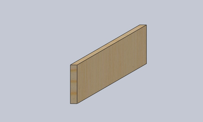

Pas mane projekte kaip numatyta 7x40. tas 40cm tai taip zinai, atrodo daugokai. bet pasnekejau cia su vienu tai geriau jau normaliai sudurti, nepagaileti varztu, dar ten kliju galima privaryti ir gerai bus.

Smikis100 rašė:
7x40 :shock: o koks nuoleidis pas tave %?

Taip konstruktorius paskaiciavo, kadangi as tikrai toje srityje nenusimanau, tad nemanau kad siaip is oro paima skaicius. Siaip stogas numatomas paprastas, skardinis, nieko neypatingas, juoda ant balto parasyta 70x400 8500mm ilgio, na ir viskas.Negi as ardysiuos ir aiskinsiuos del to, parase na ir viskas.

Smikis100 rašė:
Tai stogą šiltinsi 40 cm vatos sluoksniu? ar išvis ne?

nu kaip nesiltinsi :) bet kiek sake tai daugiausia silumos iseina per stoga, tai net nezinau, ziuresiu, gal siltinsiu, gal ne. Apie tai negalvojau dar.

Smikis100 rašė:
Kažkas čia ne taip... 70x250 per akis..
Va taip atrodys 70x400

Evaldas_S rašė:
nesąmonė, čia jau žiauru būtų :D
Tu atlikai skaičiavimus ir tavo rezultatas skiriasi nuo to ? :)
Temos autoriui:
Gerai tuo, kad be jokių papildomų tąšų vatos normaliai prikišti išeis, tokio stogo teroizoliacijos varža gaunasi ~10 ir čiut daugiau, turint omeny, kad kuro kainos tik brangs, tai tikrai tie pinigai išleisti apšiltinimui Tau atsipirks :wink: + dar jei stogas skardinis, tai vasarą mažiau prikais patalpos antram aukšte vasarą. Tokios varžos stogas atitinka pasyvaus namo reikalavimus, jei dar sienas storiau pašiltintum, kad varža bent 8 būtų ir langus su dviguba kamera įdėtum ir išeitų tas pasyvus namas. Tik reiktų rekuperacinę sistemą tada statyti :)

Nutarta pirkti keraminius blokelius 20cm storio ir siltinti 15cm putplasciu. Po to tinkuoti. Is vidaus taip pat yra numatomas tinkas. Nezinau tiksliai kokia varza gaunasi.

4 su biškiu, 5 nesiekia. 15cm mažai. Pinigus išleistus termoizoliacijai dabar galima traktuot kaip investicija, nes dabar išleisti pinigai padės sutaupyti daug daugiau pinigų ateity, nes kaip ir sakiau - kuras nepigs, o tik brangs :P
