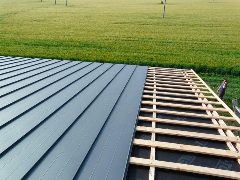

nu paziurek kaip grazu :D
520_4-ruukki-classic-w.jpg [ 77.27 KiB | Peržiūrėta 2779 kartus(ų) ]
StandartinėParašytas: 22 Rgp 2012, 22:27
2009.09.16
2992
E30 320i '89 cabrio
a tamsta cia davo foto rodai? siaip grazu, bet kai stogo nuolydis mazas ir ji matyti tik is lektuvo, tai kam pinigus taip metyt :roll:

foto is google :) tai taip, kai namas dvieju aukstu, vienslaitis su mazu nuolydziu,tai nera prasmes graziai dangai. Jeigu matysi tik kai uzlipsi kamino valyti :)
