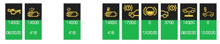

Gal yra nusimanančių:
1. Alyva
2. Alyvos filtras?
3. Regeneracija?
4. Kuro filtras?
5. Stabdžių diskai - priekis?
6. Stabdžių skystis?
7. Stabdžių diskai - galas?
8. ?
9. ?
z.jpg [ 33.92 KiB | Peržiūrėta 5951 kartus(ų) ]

2-3. Tas pats, dpf.
8.
9.
https://www.prestigevehiclerepairs.com/ ... rvice-cbs/
Čia biški paaiškinta. Bet iš esmės bet kuris pasibaigęs servisas iššaukia juos. Kad laikas kažką keist. Jei čia bmw.

8: servisas automobilio patikra
9: servisas automobilio inspekcija

Na Tu cia ir sovei koziri
2: salono peciuko filtras
3: salono peciuko recirkuliacinis filtras

1: Variklio alyva +alyvos filtras
2: Salono pečiuko filtras
3: Salono pečiuko recirkuliacinis filtras
4: Kuro filtras
5: Priekinės stabdžių kaladėlės ( esant reikalui, kai sudyla ir stabdžių diskai )
6: Stabdžių skystis
7: Galinės stabdžių kaladėlės ( esant reikalui, kai sudyla ir stabdžių diskai )
8: Servisas automobilio patikra
9: Servisas periodinė inspekcija
