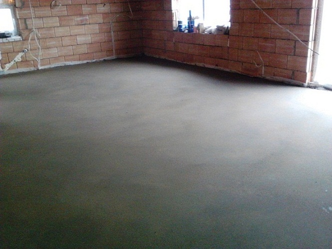

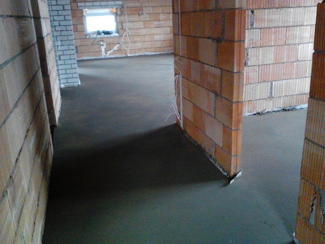

Na va jau ir isbetonuota.

Antram aukste ka darysi? grindini sildyma ar radiatorius?

Laidų betonuodami nenukirto? :)

Pamatys kaip apdailą pasidarys :D

Tiksliau, kai rozetes sukios :D

Kai susidės sakys neveikia,kažko automatą mėto :lol: Reikia palikinėti ilgesnius vamzdelius virš grindų lygio, tada mažesnė tikimybė kad bus pažeisti laidai jei betonuotojai bus "nemėgstantys laidų" :D Geriau lubomis vedžioti jei dedama ant lubų gipskartonis ar pan.

Man atrodo San1okas pats ten dauguma darbu daro, tai neturetu sau blogai darytis :)

Jei pats daugumą darbų daraisi tai tikrai nemažai pinigų susitaupo....jei žinai kaip daryti :D

Kai laidus vedzioji grindyse reikia gofros iskisti tiek, kad truputi is busimo betono lygio issikistu. Ir ne tik tam, kad nenukirstu betonuotojai, bet ir tam, kad betonas kabelio netampytu, kai vaikscios.

Gofruotas vamzdis perminkštas, reikia dėti į techninį vamzdį.

Deda į gofrą ir nesuka galvos.
