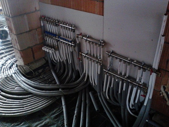

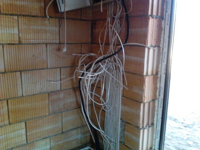

Na va,mano atlikti darbai per ziemos sezona.Isvedziota elektra,signalizacija ir visa santechnika (vanduo su kanalizacija).
IMG_20120322_154209.jpg [ 114.34 KiB | Peržiūrėta 4749 kartus(ų) ]
IMG_20120322_154146.jpg [ 111.15 KiB | Peržiūrėta 4749 kartus(ų) ]
IMG_20120329_145021.jpg [ 113.37 KiB | Peržiūrėta 4749 kartus(ų) ]

einamu darbu foto tai geras dalykas,kaip po apdailos reiks grežti i siena ar grindis, žinosi kur eina kabelis ar vamzdis

dar nedariau fotkiu visu,cia pasigirti norejau :D reikes rytoj viska fotkinti,pirmadieni betonuos grindys.

Oho, kiek čia pas tave žiedų??? Pas mane pirmam aukšte stovi du kolektoriai po 8 žiedus ir antram vienas 4 žiedų, visi reguliuojami. Nu nors bendrai tai panašiai gaunasi :)
Tik pas mane eina centrinis vamzdis iš katilinės kuris šakojasi į visas tris kolektorines dėžes, o ne vienoj patalpoje visi sukišti, taip patogiau vamzdukus suvedžiot, nereikia visu vamzdžių vesti į vieną vietą.

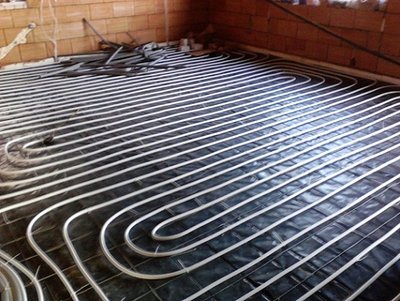

20111015683.jpg [ 280 KiB | Peržiūrėta 4724 kartus(ų) ]

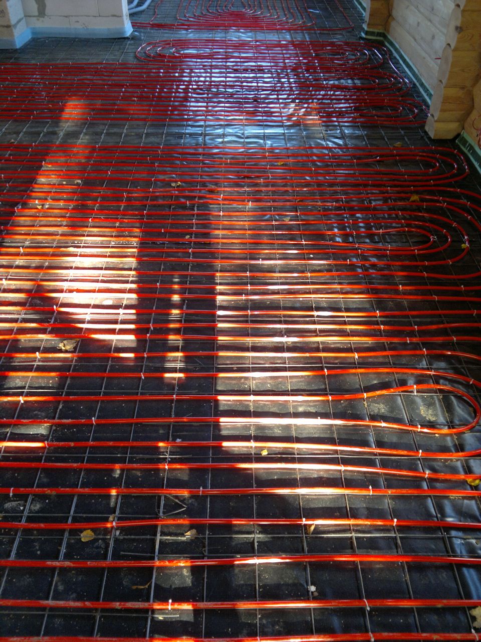

DSC_0132.jpg [ 369.45 KiB | Peržiūrėta 4719 kartus(ų) ]

nu įdomiai čia pas jus, o nors vienas klojot vamzdelius pagal instrukcijas ar kaip patogiau ir gražiau? Pas Sanioka, tai matau, kad neteisingai sudėta, tokių žiediniu principu šiaip vonios kambariai klojami, o gyvenamosiose patalpose nuo kolektoriaus palei lauko sienas turi būti klojamas vamzdis. Kol vanduo suvaikšto visą ratą, jis jau kažkiek atvėsta, todėl bus netolygus grindų šildymas....Žodžiu, manau mintis aiški. ;)

na įsivaizduok Juliau, turi svetainę (tarkim stačiakampės formos) kurios dvi sienos yra lauko ir grindys palei tas sienas yra šalčiausios, tai reikia leisti vamzdelį nuo kolektoriaus iškarto palei tas sienas, tada 180 laispsnių apsisukimas ir grįžimas vėl palei tas pačias sienas, tada vėl ir vėl...tokiu atveju karščiausias vanduo šildo šalčiausius grindų plotus, o jau kažkiek atvėsęs tuos plotus, kur nėra taip šalta. Gaunam tolygią grindų temperatūrą be perteklinės šilumos bei šaltų grindų plotų. ;)

Pas mane grindu 10 ziedu,radiatoriu 6 kolektorius,vandens kolektorius.Viskas stovi sandeliuke.Vieno auksto namas.Dzzzima kad butent taip
ir isvedziuojau kaip pasakoji.

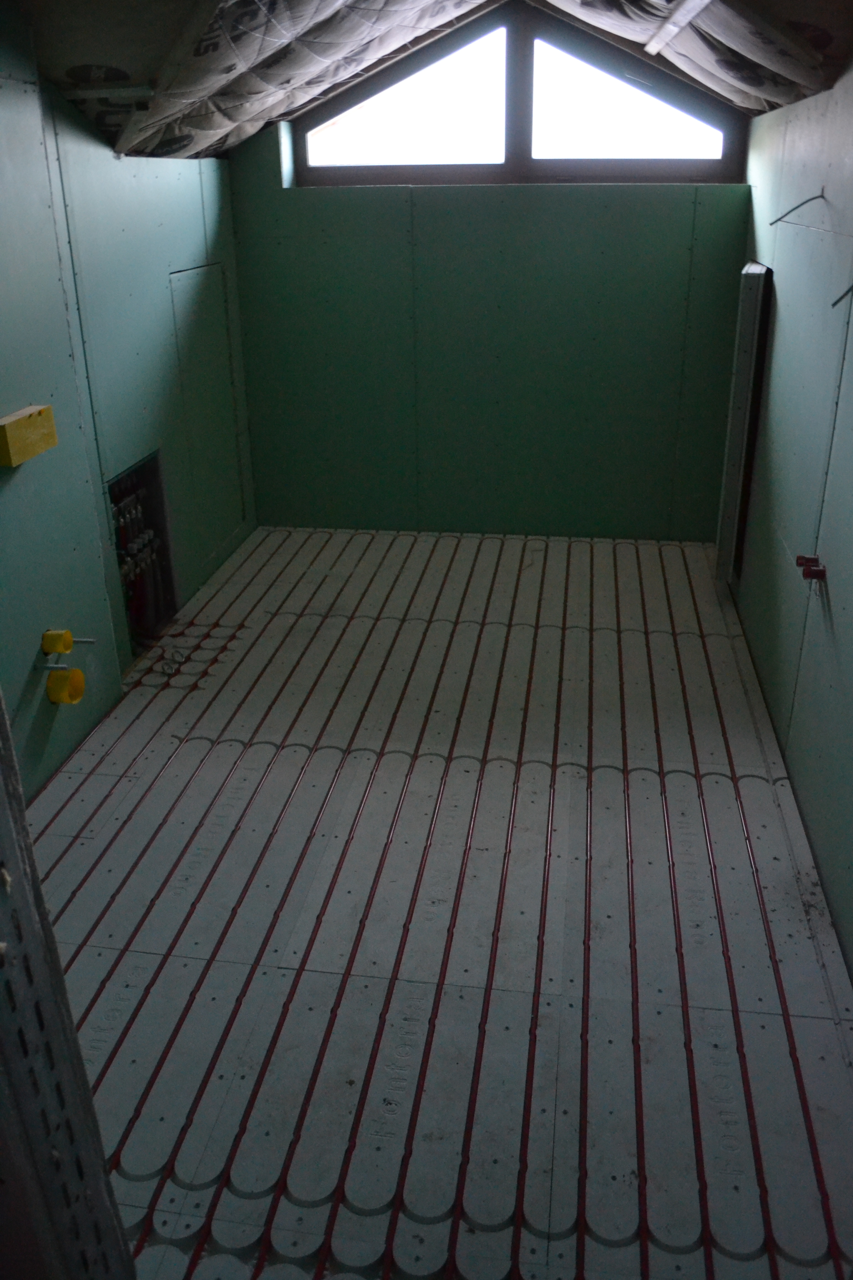

DSC_0273.png [ 1.57 MiB | Peržiūrėta 4551 kartus(ų) ]

Kad čia mansardinis o ne antras aukštas, ia spėju užlipi laiptais, tai iškart tiesiai šitas vonios kambarys o iš abiejų šonų po kambarį :) ?

echhh...laukiu jau kol pradėsiu savo žemę kasinėt.. :) Juliau, kiek čia kvadratų vonioj?

Nujo, mansardinis. Tas vonios kambarys tarp dviejų kitų, bet jis ne tiesiai užlipus laiptais, visai ne tiesiai :)
9 gal, artai 10.
