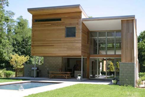

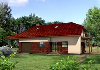

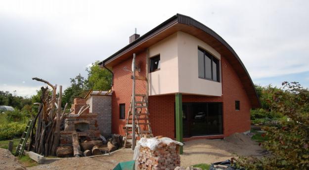

Nu kodel visi renkasi tuos kvadratinius keturslaiciais stogais namus? Nzn kodel bet jei statyciau nama tai tikrai mastyciau apie kazka kas issiskirtu is namu kruvos :D

Mano variante stogas yra dviejų šlaitų ir renkasi turbūt dėl skonio ir dėl pigumo. O man tie "išsiskiriantys" ,tai kartais tampa viso rajono spuogu #-o Bet dėl skonio niekas nesiginčija.
