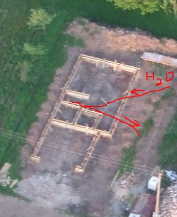

Na ka, pamatai baigti. Labai dziaugiuos kad lyja, nereik vaziuoti ir laistyti pamatu :) Pats vakar nustebau kaip greitai pavyko islieti su tuo siurbliu pamatus, viskas truko gal 40min o gal ir greiciau. Deja aisku buvo ir blogumu, nes skaiciavau kad turetu buti teoriskai 8,5m3 betono, uzmeciau iki 9m3, deja pritrukom 0,5m3. Gerai kad turim masinele tokia, tai po 30min atveze tuos papildomus 0,5m3 betono ir viska graziai uzliejom. Dabar reik tik santechniko pagalbos,t.y. konsultacijos. Gal cia toks butu? :) Zodziu ar taip imanoma padaryti?Pridedu paveiksleli. kazkaip baisu kad po n metu jei vamzdis kanalizacijos ar vandens truktų tai butu jau nekas. o aplink eiti tai irgi nesamone butu manau. Architektas tik ryt brezini duos, bet noriu pasikonsultuoti ir su jumis nes antradieni jau zadu kasti. o i savaites gala jau uzpils viska zvyru. Deja pakeisti valymo irenginiu ir grezinio vietos negaliu.

Nieko nepadarysi teks "laidot" po grindim, nieko neprimąstysi. Būtų rūsys, tai rūsio palube pravestum, nu bet dabar ne 1965 metai :) Kas ten tau truks ar luš plastikinam vamzdy :)

ir? smulkiau galima? tai gal iseitu ten kazkaip izoliuoti nuo salciu? bet juk ten vidus, tai ten gi nera salta kad uzsaltu. o kai iseina is pamato tai ten jau nuolydis gaunasi ir buna apie 1,2m gylio.

Užšąla dažniausiai įvado vietoj, jei nėra normaliai įgilinta arba apšiltinta :wink: Jei jau taip baisu tai įvado pataloj (įtariu tai bus katilinė) galima grindyse revizinį "liuką" padaryt, bet tai tikrai nėr būtinas reikalas

Man praeita ziema uzsalo, kazkur ties lauku ir pamatu,tai uzsikimso visa kanalizacija.Vamzdis buvo kazkur apie metra gilyje,o viskas ivyko delto kad buvo didelis saltis ir mazdaug ties ta vieta nebuvo daug sniego lauke (parkuojamas automobilis) tai ir persalo..manau reiktu kasti kiek giliau,kiek galima,ir apsildyt tas vietas kur per pamata eina :) Aisku kad sutruks jis kur lauke,nieko baisaus,bet va jei kur viduje tai gal koks kvapas atsiras,nezinau.. :)

Tai kuo butu geriausia apsildyti? vata, putplasciu? tai tada reikes papildomai apsildyti ties pamatu papildomai. Na ten kur pas mane tai nusimato tik zolyte ar pan.

Būna spec. "šarvai" vamzdžiam izoliuot tai juo vamzdį apsuki ir ramu. Aš pas save kanalizacijos vamzdžius dėjau 200mm skersmens ir dar nuolidis didelis, nes šalite, tai net jei ir užšaltų, tai neužsikimrštų :lol: Bet pagal įgilinimą tai be šansų bet kokiam užšalimui :)
