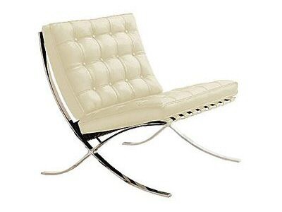

Mies van der Rohe sukurta Barcelona chair
