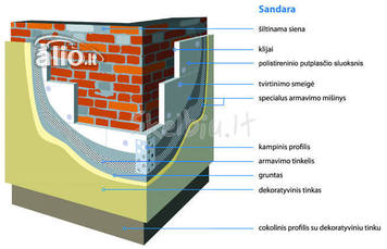

Man daug paprasčiau atrodo dėt struktūrinį tinką - lengva ir greita pačiam tai daryt

Smikis100 rašė:
tai aisku kad strukturinis tinkas ir viskas, siuo metu tai viena is pigiausiu medziagu manau.
O kuom šiltinsi? vata ar polistiroliu?

polistiroliu 15cm, tik nezinau ar 10+5cm ar iskart 15cm. Tai va, siandien nusipirkau drenazini vamzdi, tai va, po truputi pirmyn :)

o tu nori del 10+5 delto, kad siules slept? ir dek pilka jis 20% geriau silumos sulaikymo atzvilgiu nei baltas, bet 20% ir brangesnis:)

Kai eina 10 + 5 geriau šalčio tilteliai užsidaro.

nu ta as ir turejau omeny. o negeriau 15+15? :D

polisteris kapeikas kainuoja,netaupyk ant to pilko ir butinai su spuntu tada persidengia siules

Įdomu, kaip buvo pasirinktas polisterolio storis(15 cm šiuo atveju)? Ar siekiama tam tikros šiluminės varžos ar "kažkas sakė, kad užteks ir tiek"

Tai jei nekreipti dėmesio į tuos skaičius, tai nafig išvis šiltinti, dar ir pinigų sutaupyti galima, na dėl bendros mados panaudoti poros cm storio ir užteks.
Mano supratimu, konstruojant sienos buderbrodą turi būti siekiama tam tikrą šiluminė varžą. O tada jau galima rinktis iš ko tą buderbrodą gminti, kokias šiltinimo medžiagas dėti.

i krastutinumus pulti irgi nereikia. o su frazem, kad kazkas pasake, pasiule metytis jau nebereikia, nes kodel zmogus negali pasakyt gerai. o jei tu paskaiciuosi, kad tau polistirolo reikia 15,3cm, tikrai nedesi 20. su tamsta as sutinku 100%, bet atsibodo, kai aplink visi mandri nori buti.
