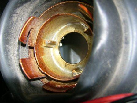

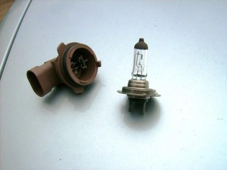

angel eyes be xenonu adapteris ir zibintas. pas tave tvirtinasi su trim torxai bet ne esme, ten "ragu" uztenka.

toks vaizdas kad jie skiresi :roll:
ir ten jauciu dar su laidais zaist reikes nes fiskes netiks #-o

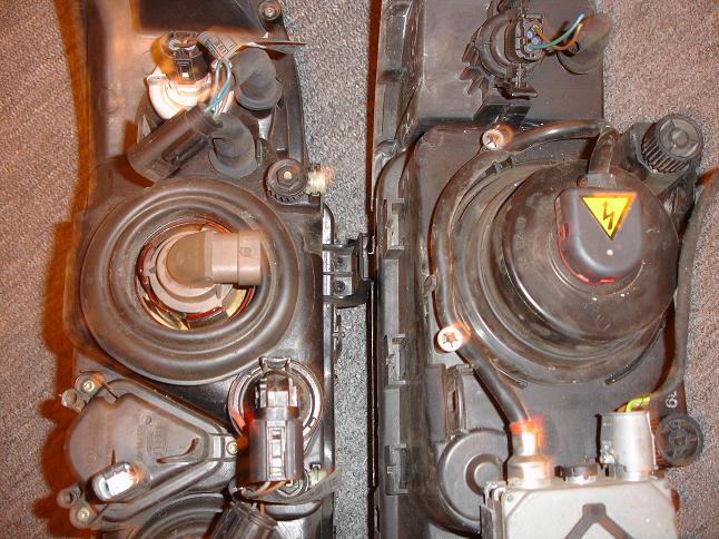

kaip matau turbut tai ne taip supratai pas mane jau dabar stovi paprastose lempose originalus gamykliai xenonai ir juos isemus is mano senu lempu bandyti ikisti i ae be xenonu,ar toks varijantas imanomas...

zodziu viskas aisqu,taip kaip norejau padaryti neiseis,kad pasilikti xenonus is senu ir sudeti tuos pacius i ae... nekaska tada :(
dar vienas klausimas...o jai tos ae butu su xenonais tai tada tiktu kazin mano xenonai is senu i ae xenonines ar ne...
bendras vaizdas butu toks...o jai dar ae isidetu tai isvis butu pasaka :roll: bet tada iskarto reik ir galines keisti #-o

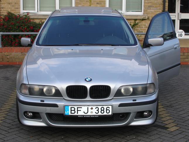

priglaudziau as tas ae lempas...isgudravau savo nedejau,pasilikau sau,nes pagailo :P nuvariau i srota nupirkau papigiai su geltonu posukiu senas ir ikisau :lol: ae be xenonu 200lt :lol: zesiu vakare reiks susireguliuoti pasikeisti kampa i europini ir zeti ka man jos svies jai nekaska tai parduosiu :roll: foto daryta su telefonu

lempos nerasoja,reguoja i rato daviklius nu tiklsiau ar kyla zemyn aukstyn priklausomai nuo auto stovesenos ant kelio?gal foto galetum imesti kaip ten padaryta???
Kodel turetu? Viskas tvarkoj, jug tik lempute reikia pakeisti (xenon lemputes temperatura siek tiek zemesne uz halogenine). Klausymas butu, koki xenon komplekta desi, originalu ar aftermarket.
