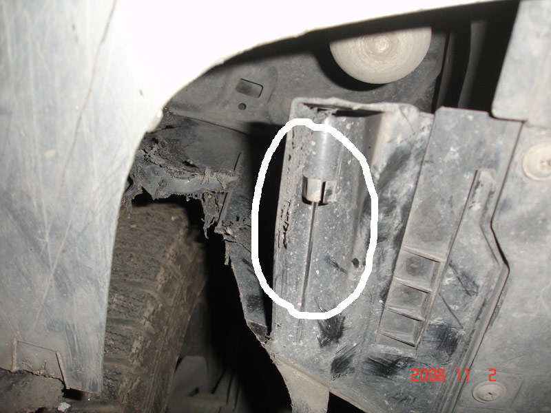

Tada gal kas nors galit pazymeti ta vieta kur jis randasi?
buferis.jpg [ 100.25 KiB | Peržiūrėta 28355 kartus(ų) ]

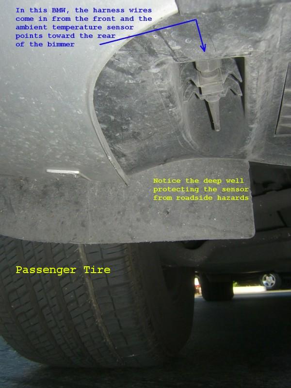

StandartinėParašytas: 02 Lap 2008, 04:41
2007.09.11
2205
http://bmwfans.info/original/E39/Lim/52 ... l-51_2427/ detale nr14 keleivio puseje...va pazymetoj vietoj rasi detale nr 14 ir toj detaleje bus lizdas kur turi statytis tas daviklis (nr1)

StandartinėParašytas: 02 Lap 2008, 04:44
2007.09.11
2205
http://bmwfans.info/original/E39/Lim/52 ... l-65_0279/ daviklis detale nr1

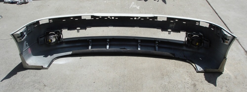

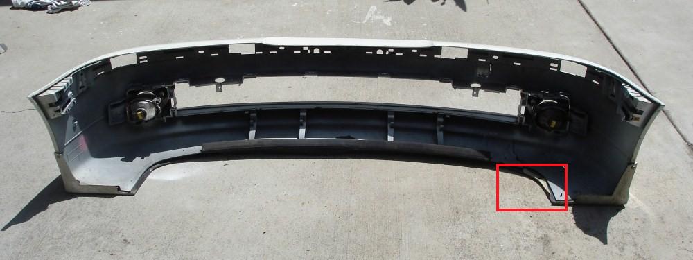

StandartinėParašytas: 02 Lap 2008, 05:22
2007.09.11
2205
va aiskiau ir buti negali...
bmw_ambient_temperature_sensor_bracket_c.jpg [ 54.56 KiB | Peržiūrėta 28327 kartus(ų) ]
