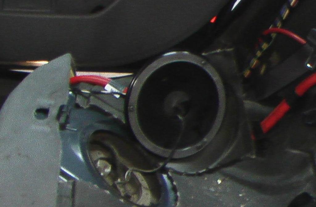

ar sitoje vietoje tas kurosiurblys kuro bake ?
Failo aprašymas: desne puse po galine sedyne
be pavadinimo.JPG [ 62.48 KiB | Peržiūrėta 30179 kartus(ų) ]

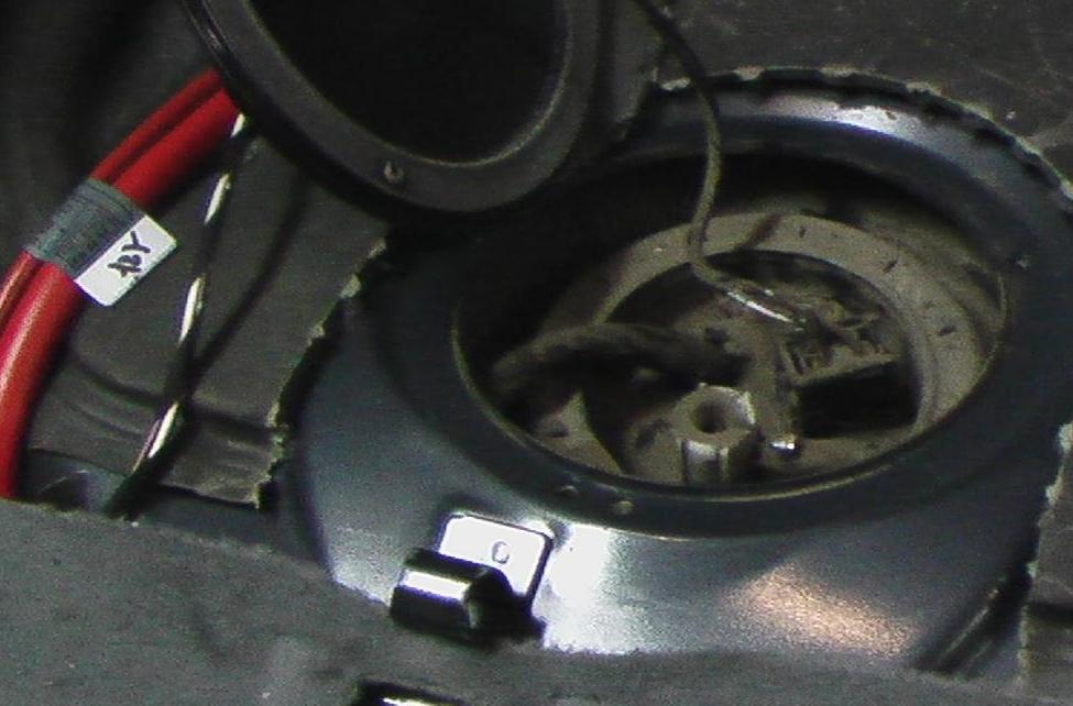

dar viena
be pavadinimos.JPG [ 68.59 KiB | Peržiūrėta 30186 kartus(ų) ]

Taip ..
