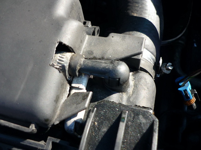

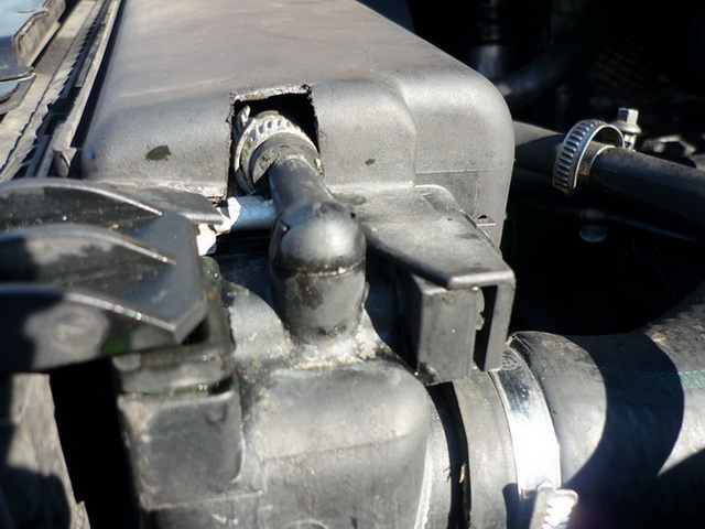

Problema/klausimas: klausimas toks,ar buna atskirai pirkti ta detalyte,ant kurios uzsimauna slangute is issipletimo bakelio? nes pas mane kazkoks gudragalvis ja persukes i priesinga puse,ir suplysusi guma,todel leidzia skysti. ar tiesiog spjauti i viska ir suklijuoti per amziu amziams?

ir? nematau as cia tos detales

provokator rašė:
man rodos turiu ta galiuka, paziuresiu ryt ar tikrai yra :)
StandartinėParašytas: 30 Rgs 2010, 23:09
2009.11.29
124
Panevezys
E34 525 touring
E39 525 TDS
provokator3
provokator
paziurek,jei ka sutartumem :wink:

provokator rašė:
o tu buvai istraukes ta antgali is radiatoriaus?
StandartinėParašytas: 30 Rgs 2010, 23:29
2009.11.29
124
Panevezys
E34 525 touring
E39 525 TDS
provokator3
provokator
jo,keiciau pagrindini skyva.
StandartinėParašytas: 30 Rgs 2010, 23:30
2009.11.23
180
E60 530d 07',
E39 525tds 99',
E34 525tds 94'.
zilvutiz
zilvutiz
o tau pacios gumytes pasikeist neuztektu?
StandartinėParašytas: 30 Rgs 2010, 23:41
2009.11.29
124
Panevezys
E34 525 touring
E39 525 TDS
provokator3
provokator
nuluzes tas vamzdelis kur isikisa i radiatoriu :|

sveiki. prie to pacio norejau paklausti ar atsijungia nuo radiatoriaus ta plasmasine visa dalis,na visas tas plasmasinis sonas radiatoriaus na kur slanga maunasi ausinimo? jei taip tai ar butu ymanoma gauti tokia is kur nusipirkti, ar jau teks pirkti visa radiatoriu? dekui

paradoxazzz rašė:
jei kalbi apie issipletimo bakely geltonas ar baltas - tai taip, jis issiema . Pasinaudok paieska tikrai rasi info ne karta pats ieskojau, tikrai yra ir su paveiksliukais.
O jei kalbi apie plasmase tarp issipletimo bakelio ir radijatoriaus, juoda - tai ji neardoma, nekeiciama.
