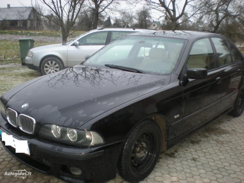

Turiu tokia problema.. Vairuotojo valytuvas stovi gerokai auksciau- nei turetu stoveti.. Prisegu skolinta foto is autogido,kad susidarytumete bendra vaizda.. Mano atveju valytuvas sakyciau dar labiau pakiles ''valyti'' Ar kazkaip reguliuojasi si valytuvo padetis? Ant ''slicuku'' visas valytuvas kilnojasi aukstyn- zemyn nekeiciant laipsnio ( valandu), bet mano atveju valytuva reikia grazinti tarkim is 10 i 9 valanda.. Ar imanoma kazka padaryti, ar belieka bandyti lenkti kojele? Valytuvai veikia puikiai- is ''obuoliu'' niekur niekas neissoke..
Prasau neistrinti temos-panasiu temu neradau..

o tai jis ant gumos uzlipa ar ne virsui valydamas? manau nusimk plasmase nuo kojukes valytuvo ten bus verzle atsuksi nusimsi nuo slicu ir perdesi kad zemiau butu per kelis slicukus ar bent perviena koki i viskas, gal keistas stiklas i blogai uzdetas

Jis jau ir perdetas kiek imanoma zemiau.. Normaliu atveju juk jis turi praktiskai is po kapoto vos matytis, o dbr is foto matai koks vaizdelis :) Man reikia ne aukstyn- zemyn ''slisais'' permesti, o laisny pakeisti..

na yra tu temu apie reguliavima. pasidaryk pats skyrelyje yra mano tema, ten nuorodos i tis kaip reguliuoti.

Jei teisingai supratau, lekti kojele?

sita beda kiek pamenu seniai tave kamuoja. ne, atrodo nieko nereikia lenkti. sjomnika ir ispresuoti.
o cia staiga taip atsitiko, ar pirkai tokia?

Ka ispresuoju? Paaiskink nesuprantanciam jei nesunku :) Toki nupirkau.. Buvau net keleta kitu kojeliu nuo kitu bmw uzdejes- taip pat zvairai stovi :(

viewtopic.php?f=29&t=105435 temos apacioje yra nuorodos.
При необходимости снять регулировочную шайбу (1) с помощью приспособления 61 6 060 .
При установке:
Навернуть регулировочную шайбу (1) вместе с рычагом стеклоочистителя на ось.
Контролировать угол установки относительно лобового стекла с помощью приспособления 00 9 230 .
